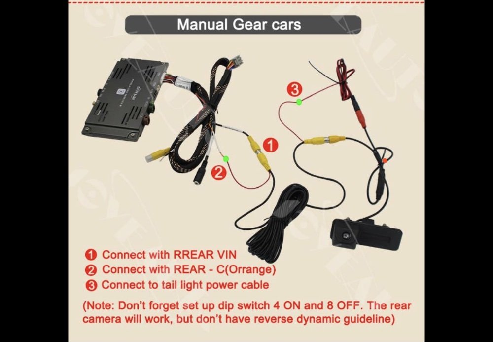

En 28/2/2022 a las 20:59, SeraBcn dijo:
@Navievsi ,la cámara es la que va con el pulsador del portón, me imagino es como la tuya.
L conexión que hice es como la fotografía que te mando pero no hace nada ,al meter la marcha atrás.
Hay que coger luz de atrás?
En el módulo CarPlay marque las pestañas que decía para poner la cámara (aftermarket).
@Navievtrankilo ,gracias por contestar.
Hola, por si le vale a alguien…. Recientemente monte un carPlay chino en mi Q3 8u. Mi cámara de marcha atrás NO me funcionaba y era debido a la falta de voltaje/intensidad en la señal de marcha atrás. Lo solucione montando un rele. La señal de marcha atras activa el rele y la tension al cable de alimentación de la cámara la sacas de cualquier positivo (+15) que pilles de por ahí, por ejemplo la radio.
Puedes hacer una prueba para saber si es eso, alimenta con positivo directo a la cámara, mantén la señal de activación de marcha atrás a la unidad de control pero cambia la alimentación de la cámara a positivo directo. Así veras si t va 👍🏼
Saludos a todos !
