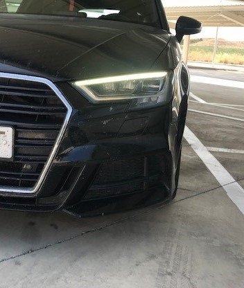

RuiKi84 Publicado 9 de Agosto del 2021 Denunciar Publicado 9 de Agosto del 2021 (editado) Buenos días. Llevo casí 5 años y mas de 200.000 KM con el coche y de momento funciona genial, pero esta semana me di cuenta que la parte inferior de las luces diurnas parecen estar fundidas. No sé si a alguien le ha pasado esto? me parece curioso que haya sucedido en los dos faros, no sé si puede ser algún fusible.... He encontrado otro hilo de un compañero que pasó por algo parecido pero al estar en garantía le cambiaron el faro: Ni que decir tiene que no voy a cambiarlos por unos nuevos, no tengo ni idea del precio pero intuyo que será bastante caro. Al ser en los dos, quiero pensar que es un fallo común y quizá tenga fácil solución. Saludos. Editado 9 de Agosto del 2021 por RuiKi84 Responder

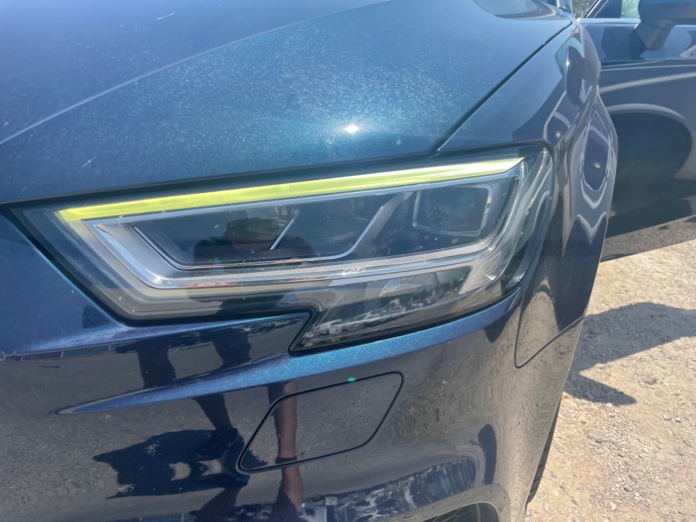

Tineo Publicado 25 de Abril del 2022 Denunciar Publicado 25 de Abril del 2022 (editado) este asunto de DRLs amarillentos y/o atenuados lo estamos tratando en otro hilo; la problemática parece ser similar. Editado 25 de Abril del 2022 por Tineo Responder
luismi_luismi Publicado 20 de Julio del 2022 Denunciar Publicado 20 de Julio del 2022 (editado) Justamente hoy me a pasado lo mismo. De día parece que esta fundido pero de noche se ve amarillento. El coche tiene 5 años y 100.000km. Editado 20 de Julio del 2022 por luismi_luismi Responder

Tineo Publicado 24 de Agosto del 2022 Denunciar Publicado 24 de Agosto del 2022 hace 38 minutos, RuiKi84 dijo: Cual es el otro hilo ? En los b8.5 tambien hay una problemática similar. Por lo visto en el caso de amgtyper la solución pasa por sustituir la barra de policarbonato; no es el emisor ni la puntera de la barra. https://www.audisport-iberica.com/foro/topic/404684-drl-cambia-de-tonalidad-amarillea/?do=findComment&comment=5329958 Hay repuesto en aliexpres pero la sustitución es muy compleja. Responder
Davisu Publicado 24 de Agosto del 2022 Denunciar Publicado 24 de Agosto del 2022 Si los chinos lo venden es que es un problema crónico de nuestros faros que tarde o temprano sufriremos todos...supongo lo de complejo despues de sacar faro y parachoques sera quitar el sello del faro para acceder dentro....manda hue...malnacida obsolescencia programada Responder
RuiKi84 Publicado 8 de Septiembre del 2022 Autor Denunciar Publicado 8 de Septiembre del 2022 (editado) En 20/7/2022 a las 23:04, luismi_luismi dijo: Justamente hoy me a pasado lo mismo. De día parece que esta fundido pero de noche se ve amarillento. El coche tiene 5 años y 100.000km. Hola Luismi, has conseguido averiguar algo ? Yo sigo igual , no sé qué pieza hay que cambiar … Editado 8 de Septiembre del 2022 por RuiKi84 Responder
RuiKi84 Publicado 8 de Septiembre del 2022 Autor Denunciar Publicado 8 de Septiembre del 2022 (editado) En 25/4/2022 a las 17:17, Tineo dijo: este asunto de DRLs amarillentos y/o atenuados lo estamos tratando en otro hilo; la problemática parece ser similar. Según ese vídeo, cambiando al módulo de Valeo se podría resolver ? Lo que no tengo muy claro es si ese módulo es para los faros led como los míos? a ver si este finde puedo desmontar un faro y averiguó las referencias. Editado 8 de Septiembre del 2022 por RuiKi84 Responder
Isaac1986 Publicado 9 de Octubre del 2022 Denunciar Publicado 9 de Octubre del 2022 En 9/8/2021 a las 12:41, RuiKi84 dijo: Buenos días. Llevo casí 5 años y mas de 200.000 KM con el coche y de momento funciona genial, pero esta semana me di cuenta que la parte inferior de las luces diurnas parecen estar fundidas. No sé si a alguien le ha pasado esto? me parece curioso que haya sucedido en los dos faros, no sé si puede ser algún fusible.... He encontrado otro hilo de un compañero que pasó por algo parecido pero al estar en garantía le cambiaron el faro: Ni que decir tiene que no voy a cambiarlos por unos nuevos, no tengo ni idea del precio pero intuyo que será bastante caro. Al ser en los dos, quiero pensar que es un fallo común y quizá tenga fácil solución. Saludos. Hola me ha pasado exactamente lo mismo y en los dos faros a la vez, conseguiste solucionarlo? Responder
McSalas Publicado 30 de Junio del 2024 Denunciar Publicado 30 de Junio del 2024 Las referencias de los faros led son : Faro izquierdo 8V0941774-C Faro derecho. 8V0941774-C Repuesto luz diurna DRL parte superior : Izquierda 8V0998473 A Derecha 8V0998474 A Repuesto luz diurna DRL parte inferior Izquierdo B011782-A Derecha B011783-A Módulo control de faro (es el mismo para ambos faros) 850907397 D Responder
