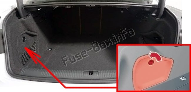

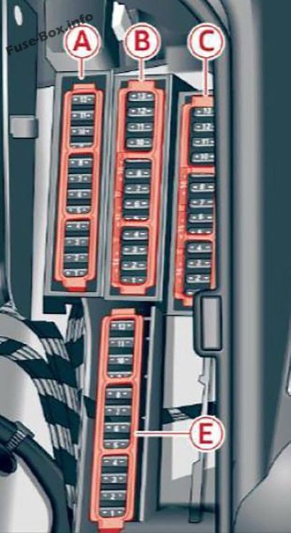

ToTa Publicado 10 de Agosto del 2021 Denunciar Publicado 10 de Agosto del 2021 Mira con un polimetro en los fusibles de la zona del maletero: Comprueba el fusible del apartado A (panel negro), número 11, que es el destinado para el cierra centralizado y seguramente tenga 12v constantes. Responder

Pedrod100 Publicado 10 de Agosto del 2021 Denunciar Publicado 10 de Agosto del 2021 aqui puedes ver cual es el fusible. https://caja-de-fusibles.com/fusibles-y-reles-para-audi-a4-s4-b9-8w-2017-2019/ Responder
