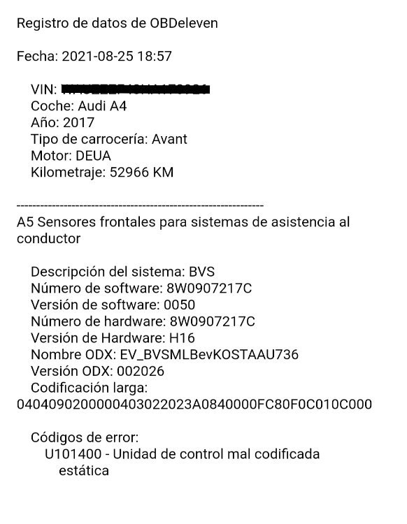

Hola Luis! Muchas gracias por tu ofrecimiento, hoy he estado instalando a través de obdeleven el "lane assist" y no me funciona bien... en la pantalla del navegador si que aparece pero nada más... lo que me sale ahora es un fallo y no puedo borrarlo... el pre sense me ha dejado de funcionar y tengo un aviso en el cuadro de acudir al taller... estoy buscando información a ver cómo puedo eliminar ese error, porque lo intento borrar pero no me deja... si sabes cómo hacerlo con obdeleven sería de gran ayuda jeje
Un saludo!
Has hecho las activaciones manualmente o vía APP de OBDELEVEN? Te aconsejo encarecidamente que lo hagas manualmente. En el apartado de OBDELEVEN tienes el hilo de activación. Te pego aquí el proceso que pasé a limpio basado en la experiencia de la gente del foro de aquí y el foro americano:

Muy buenas! Y gracias por la codificación.
La activación la he realizado vía APP con OBDELEVEN (versión normal, no PRO), tendré que indagar más y hacerlo manualmente, aunque aún estoy un poco verde.
Lo hice ayer tarde. Después de activarlo resetee el MMI, abrí  y cerré el capó, luego di una vuelta y lo volví a guardar en el garaje. Luego en un rato miraré a ver si se ha quitado el fallo o aún sigue...
Para activarlo manualmente tiene que ser con OBDELEVEN PRO, correcto? Como ya he dicho, aún estoy verde en ésto jeje...
