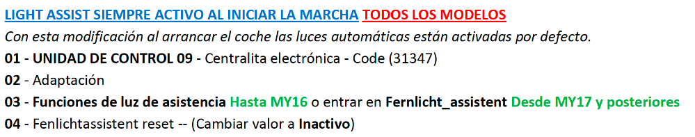

Manu_Pam Publicado 18 de Agosto del 2021 Denunciar Compartir Publicado 18 de Agosto del 2021 (editado) Os cuento mi experiencia con este tipo de faros inteligentes... En el segundo vehículo que tenemos en casa (Un Golf VII GTI de 2015) venían de serie los faros de Xenon direccionales con Light Assist... Me acuerdo que en su día aquello parecía que era la "hosti*a". La verdad que funcionan muy bien de noche aunque de vez en cuando se comían de frente algún coche o camión.... Antes que el Audi tenía un Tiguan Mk2 (El actual) con faros Top Led direccionales y también con Light Assist. La iluminación y funcionamiento con el Led era mejor que en el Xenon del Golf, pero de vez en cuando también se comían algún coche de frente. Sobretodo en Autovías/Autopistas con el tema de las medianas etc... Ahora con el Audi tengo los Matrix y os puedo decir que el cambio es brutal. Mucha más iluminación y un funcionamiento mucho más inteligente que en los dos tipos de faros anteriores. En 5 meses y haciendo bastante conducción nocturna creo que todavía ningún conductor me ha dado ráfagas. Las llevo siempre en Auto y para mi a día de hoy es un extra indispensable por encima de otros assitentes de conducción. Por otro lado, volviendo al tema de guardar la memoria de las luces automáticas para que al arrancar de nuevo se queden en auto, creo que he encontrado la codificación a realizar con OBD-Eleven. Si queréis podéis probarla ya que no perdéis nada... Editado 18 de Agosto del 2021 por Manu_Pam Responder Enlace al comentario Compartir en otros sitios web More sharing options...
Shadax Publicado 18 de Agosto del 2021 Denunciar Compartir Publicado 18 de Agosto del 2021 hace 1 hora, Manu_Pam dijo: Por otro lado, volviendo al tema de guardar la memoria de las luces automáticas para que al arrancar de nuevo se queden en auto, creo que he encontrado la codificación a realizar con OBD-Eleven. Si queréis podéis probarla ya que no perdéis nada... Cuando tenga un rato lo pruebo. No me interesa dejarlo activo pero si funciona vale la pena meterlo en el índice de bricos. Responder Enlace al comentario Compartir en otros sitios web More sharing options...
