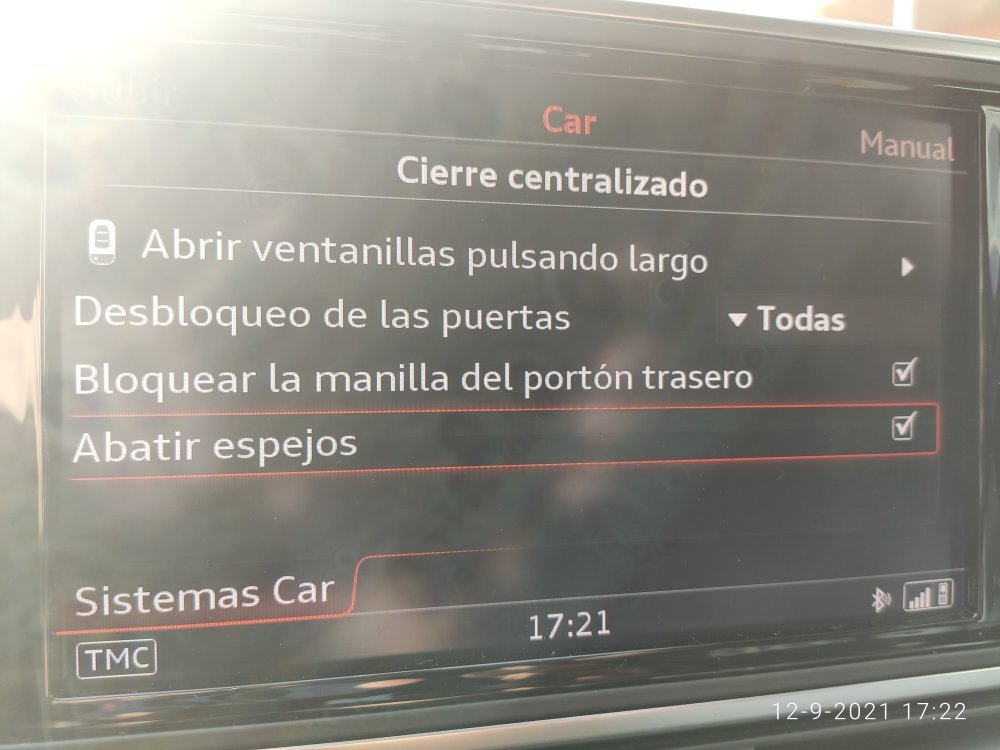

pepon2309 Publicado 7 de Septiembre del 2021 Denunciar Publicado 7 de Septiembre del 2021 Llevo las luces diurnas al 50% y no me han dicho nada en la ITV, tampoco por llevar encendidas siempre las luces traseras. El menú verde te sirve sobretodo si vas a actualizar los mapas tú mismo. Al menos es el uso que le doy yo. El maletero de mi Avant se cierra desde el botón interior dejándolo pulsado y es de 2013!!! Lo llevo bloqueado para que no se pueda abrir desde el mando del portón. Sólo con botón interior o mando a distancia. Responder

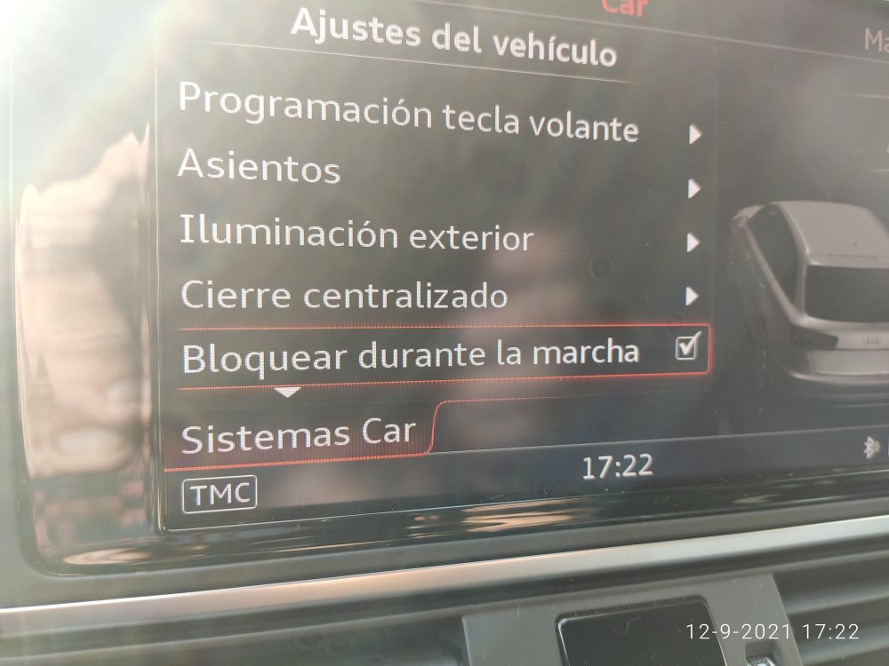

foreroadicto Publicado 12 de Septiembre del 2021 Denunciar Publicado 12 de Septiembre del 2021 En 6/9/2021 a las 14:10, TTquattro dijo: Hola, El mío con el mando lo puedes abrir desde unos 5 / 7 m sin problema. No he probado desde mas distancia, igual abre. Saludos Expand Cierto, abre desde 9 metros por lo menos. En mi caso con el coche cerrado puedo abrir el porton con la llave, pie y tirador. Con el coche en marcha y una vez que te has parado, solo lo puedo abrir con el botón de la puerta. Asi lo tengo configurado.... Responder
