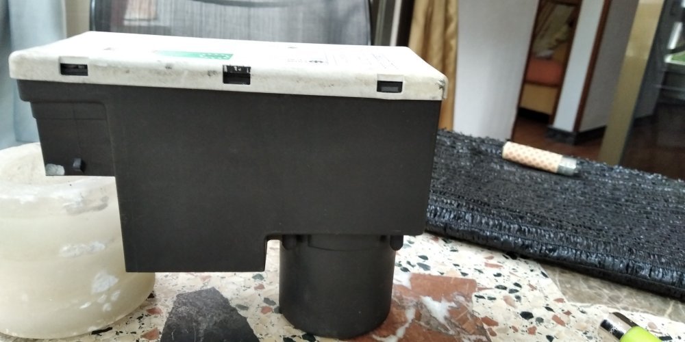

El Gato Felix Publicado 14 de Agosto del 2021 Denunciar Publicado 14 de Agosto del 2021 (editado) Hola tengo un Audi A4 B5 1.9tdi 116cv con motor AJM del año 2000. y necesito ayuda sobre el cierre centralizado. El caso es que pulsando el botón de abrir o cerrar con la llave no funcionan los pestillos pero si hace el aviso los intermitentes de que recibe la señal. Si utilizo la llave desde la puerta del conductor que es la única que tiene bombin solo sube este pestillo y los otros los tengo que abrir desde el interior con la maneta. Pulsando unos tres segundos el botón de abrir o cerrar las ventanillas bajan o suben correctamente y pulsando unos tres segundos el botón del medio en la llave ya que tiene tres botones esta llave si me abre el maletero. He desmontado y abierto la caja donde esta la rueda circular de carbón que hace el vacío y vi que esta bien, no esta rota ya que suele romperse. Al abrir el coche y entrar escucho el zumbido del motor de la caja para el vacío que ya he comentado. La tapa donde esta el tapón de llenado de combustible tampoco funciona, se queda la varilla que hace de traba abierta. Desmonte esta pieza que es fácil de sacar y soplando o absorbiendo la varilla funciona entrando o saliendo. Al sacar los forros de las puertas no llegue a ver si esta ahí la membrana de goma, el llamado pulmón. Se que este tema a sido tocado en el foro pero para mi caso no fue de ayuda. Alguien sabe si hay algún fusible o relé que pudiera estar fallando. He visto que me falta un Relé en el porta Relé entre el 370 y el 202 que sería la posición 16 pero esta indicado con el número 30 en una adhesivo rojo con el número en un circulo blanco. No se si será esta la causa de que no suban y bajen los pestillos y tampoco se que función hace el relé que falta porque tiene los conectores por la parte de atrás del porta relé y un cable rojo atornillado debajo de esta toma. Si alguien sabe que puede estar fallando en el cierre centralizado le agradezco la ayuda. Editado 14 de Agosto del 2021 por El Gato Felix Responder
seresmi Publicado 15 de Agosto del 2021 Denunciar Publicado 15 de Agosto del 2021 Si dices que escuchas el zumbido del motor de la caja de vacío, no falla ningún fusible : la bomba de vacío funciona. Seguramente tendrás algún tubito roto y por ahí se escapa el vacío antes de que llegue a los pulmones de las cerraduras. Saludos. Responder

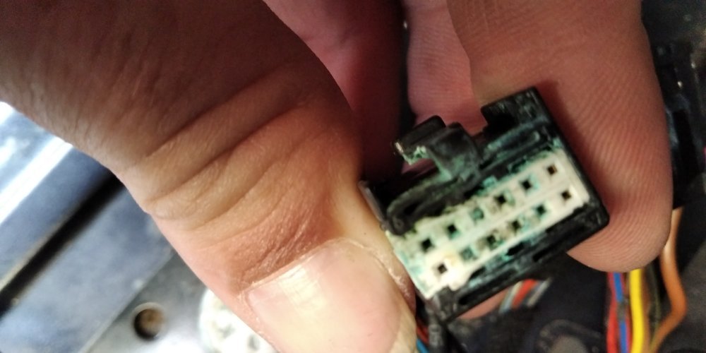

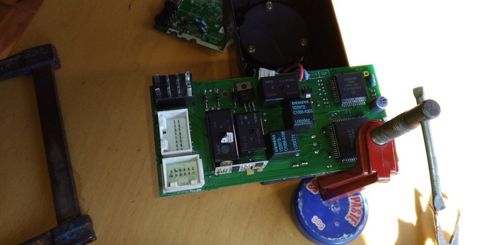

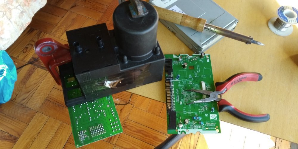

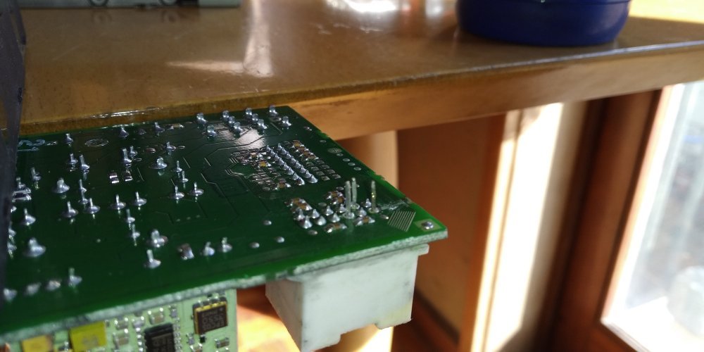

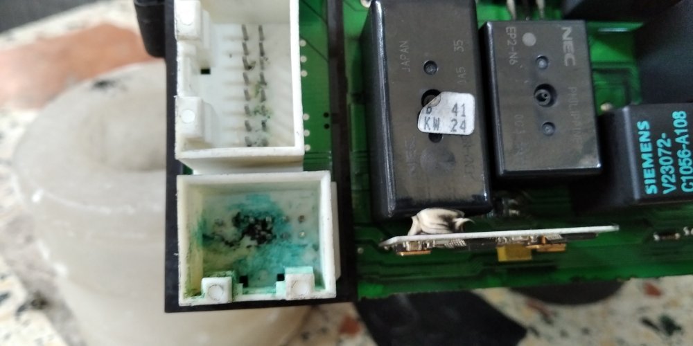

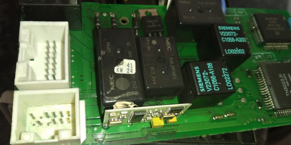

El Gato Felix Publicado 10 de Noviembre del 2021 Autor Denunciar Publicado 10 de Noviembre del 2021 Perdon por el atraso a tu respuesta. Al desmontar la bomba que hace el vacío para el cierre centralizado el conector T10 estaba sulfatado. Para arreglarlo primero limpie bien la zona de los contactos y después de una unidad de DVD vieja de un PC que tenia por ahí saque tres patillas de cobre para volver a soldar los contactos y me fue mejor de lo que esperaba. He probado lo que me escribiste pero sin resultado. Creo que voy a tener que usar el VAG-COM para que detecte la llave. Aquí dejo unas fotos de la reparación. P.D: Resulta que compré el VAG-COM con el CD VCDS en una web conocida por 25.70€ y contacté con Ross-Tech para activarlo y me aviso de que era un clon, que lo devolviera y reclamará el dinero. Buscaré algún hilo sobre el VAG-COM y a ver que puedo hacer, perdón por mezclar dos temas. Saludos. Responder
VIX Publicado 10 de Noviembre del 2021 Denunciar Publicado 10 de Noviembre del 2021 Pues si que estaba mal, supongo que igual entro agua en algún momento. Responder
