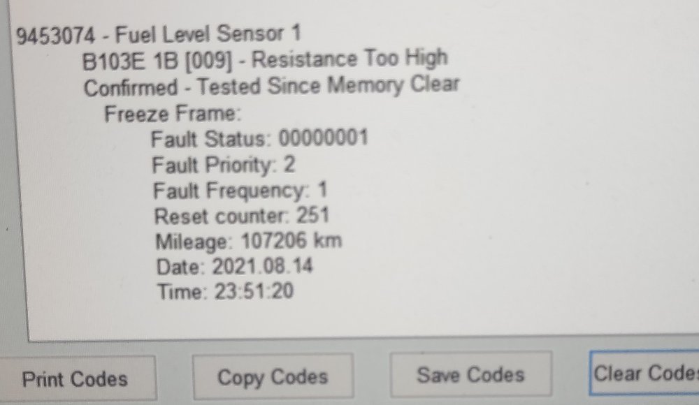

Hola a todos, vereis, estuve instalando un localizador en el coche, el caso es que accedi a los cables que van a la bomba de combustible,la que esta bajo el asiento trasero ramal de cables lado pasajero, en una de esas pruebas hice pequeños cortes en algun cable para ver cual entregaba 12v de la bomba de gasoil, a raiz de eso dos cables se unieron sin querer echaron un poco de humo y ya el cuadro me marca 0 de combustible estando este lleno
anomalia deposito de combustible acuda a taller. y la luz de reserva roja parpadeando.
He comprobado todos los cables y los veo bien incluso separandolos unos de otros por si hacia corto.
He instalado una bomba nueva de combustible, dinero tirado sigue fallando.
Y por VCDS me da fallo de alta tension en un sensor, no se que sensor es o cable.
Las mediciones me marcan 4 sensores 3 mandando corriente pero uno de ellos a cero, no se donde va dicho sensor o cable, menuda locura
Alguna ayuda compañeros?
Gracias saludos.IMG_20210815_002103.jpg.886aeb34eb1781a2b7e2c02e5a9ab236.jpg1339954377_1628980698763(1).jpg.a1b789b89660f7ae0f598972393cdbc2.jpg
hola compañeros, si revise esos fusibles los puse nuevos, los 4 cables que llegan a la bomba y a su centralita he puesto 4 empalmes nuevos de 1 metro aproximadamente, y nada sigue saliendo el mismo fallo.
El caso es que en el voltaje de los 4 sensores los 3 ultimos marcan 12.7v y el que me falla no me deja poner el valor de 12.7v solo me deja desde -8 hasta 8. es el sensor de combustible n1
he intentado hacer un reseteo del deposito y da error el vcds
ya no se por donde mirar mas me esta volviendo loco.
