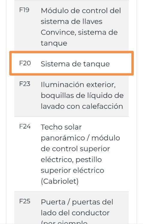

Fran-liria Publicado 15 de Agosto del 2021 Denunciar Publicado 15 de Agosto del 2021 (editado) Puede que el fusible del aforador esté mal, por eso no te marca el nivel. Revisa el fusible F20 que corresponde al depósito de combustible. Saludos Editado 15 de Agosto del 2021 por Fran-liria Responder
cosguard01 Publicado 16 de Agosto del 2021 Autor Denunciar Publicado 16 de Agosto del 2021 hola compañeros, si revise esos fusibles los puse nuevos, los 4 cables que llegan a la bomba y a su centralita he puesto 4 empalmes nuevos de 1 metro aproximadamente, y nada sigue saliendo el mismo fallo. El caso es que en el voltaje de los 4 sensores los 3 ultimos marcan 12.7v y el que me falla no me deja poner el valor de 12.7v solo me deja desde -8 hasta 8. es el sensor de combustible n1 he intentado hacer un reseteo del deposito y da error el vcds ya no se por donde mirar mas me esta volviendo loco. Responder
