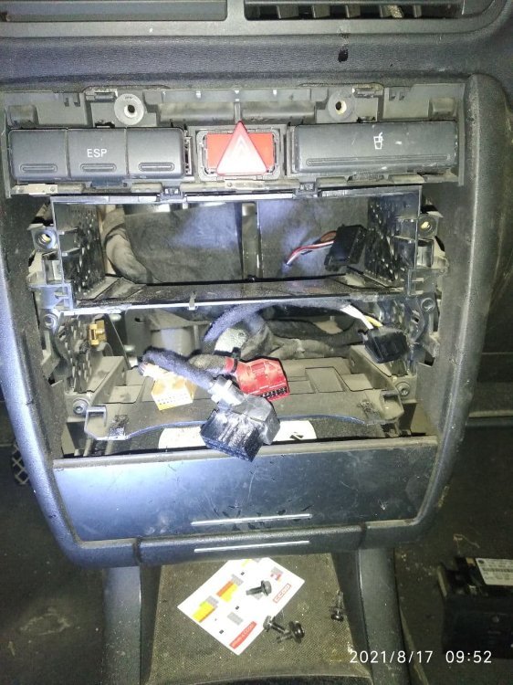

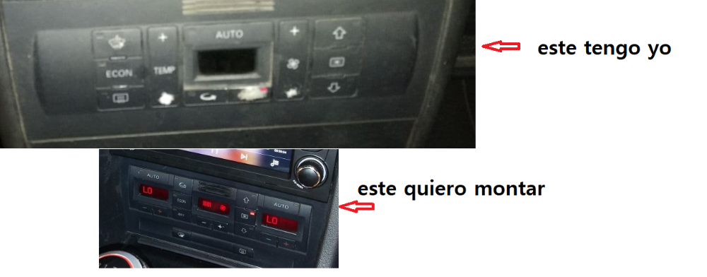

tazma Publicado 17 de Agosto del 2021 Denunciar Publicado 17 de Agosto del 2021 Hola como ya abran visto llevo algunos días cotilleando por el foro jeje el tema es que he pensado ir renovando piezas del A3 poco a poco porque este coche se quedara conmigo para siempre 1º punto puedo cambiar la consola de aire acondicionado 2º punto puedo reconvertir consola central para 2 din 3º punto donde puedo encontrar recambios de las botoneras que ya están desgastadas gracias Responder
Bully Publicado 17 de Agosto del 2021 Denunciar Publicado 17 de Agosto del 2021 Hola Tazma. Si deseas renovar los botones del climatizador en primer lugar tendrás que desmontarlo para poder así mismo desmontar sus teclas, o bien eliminar la capa gomosa que alberga la serigrafía de ellas. Te encontrarás que son blancas en su totalidad procediendo tras haber dejado esas teclas bien limpias y sin resto alguno de motas a pegar las pegatinas que conforman el panel. https://es.aliexpress.com/item/32968046845.html?spm=a2g0o.productlist.0.0.59b56c5fcnK6Yu&algo_pvid=1574606d-1263-44ac-8a32-53c3d6dc7b22&algo_exp_id=1574606d-1263-44ac-8a32-53c3d6dc7b22-3&pdp_ext_f={"sku_id"%3A"66544843624"} Yo lo hice con los botones de los elevalunas del A4 salvo el del techo que no lo he encontrado con unos resultados perfectos. Te dejo unas fotos de ccuando lo compré y del resultado. Ahora, si deseas cambiar el climatizador tendrás que comprobar la anchura del perteneciente al del A3 y si no me equivoco al del A4 conforme la foto que has publicado. Si no es mucha puedes recortar el panel frontal pero una vez verificada su sujeción y sobre todo y lo más importante el tema de conectores. Tanto si lo montas en el lugar original o lo bajas por el montaje de una pantalla de doble din. Responder
Carlisu84 Publicado 18 de Agosto del 2021 Denunciar Publicado 18 de Agosto del 2021 hace 21 horas, tazma dijo: No se pùede poner el clima de A4 b6 b7 en un 8L o B5 Responder
