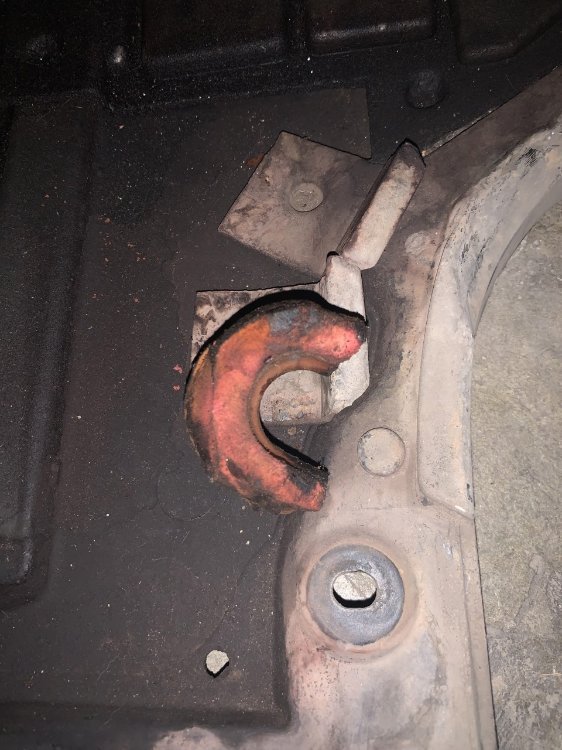

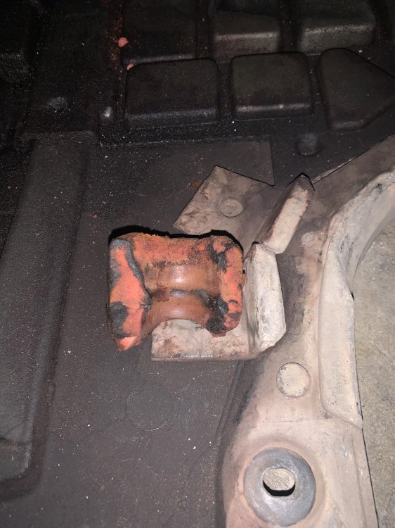

grg67 Publicado 17 de Agosto del 2021 Denunciar Publicado 17 de Agosto del 2021 Hola buenas, ayer cambiado el aceite de mi coche, audi a4 2.0 tdi B7, al desmontar la tapa del bajo del motor calló esta pieza y no se que es. Si alguién puede ayudarme por favor. gracias de antemano. saludos, Responder
Carlisu84 Publicado 17 de Agosto del 2021 Denunciar Publicado 17 de Agosto del 2021 taco de par. va en la parte delantera casi en medio del radiador. compralo de goma mejor. Responder
grg67 Publicado 17 de Agosto del 2021 Autor Denunciar Publicado 17 de Agosto del 2021 ok muchas gracias, sabes donde podría comprar uno de goma? Es muy difícil de cambiar? que problemas puede ocasionar el que se haya roto? disculpa tanta pregunta Responder
Carlisu84 Publicado 17 de Agosto del 2021 Denunciar Publicado 17 de Agosto del 2021 hace 5 minutos, grg67 dijo: ok muchas gracias, sabes donde podría comprar uno de goma? Es muy difícil de cambiar? que problemas puede ocasionar el que se haya roto? disculpa tanta pregunta en una tienda de recambios vale sobre 3e. cambiarlo con un elevador o gato son 10 min y andar sin el puede hacer que rompas el soporte del taco de par Responder
