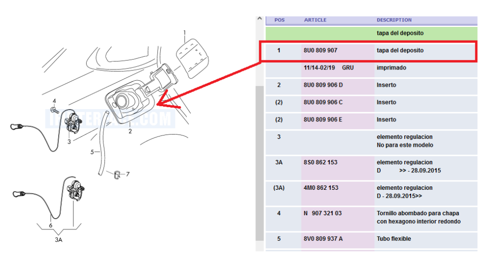

Naviev Publicado 19 de Agosto del 2021 Denunciar Compartir Publicado 19 de Agosto del 2021 Buenos Días @parroco, Seguro que se te ha roto el motorcillo de la trampilla? Veo que al final nos pasa lo mismo a todos. Eso mismo me paso a mi y me volví loco para poder sacar esa pieza de plástico entera y ya te digo me fue imposible sin dañarla, por la parte de dentro pude acceder a dos patillas pero hay dos delanteras que con el paso de rueda es imposible llegar. Luego vi manuales del Q5 que explicaban que esta diseñada para ser rota en caso de necesidad de extracción y poner una nueva por que realmente es no es muy cara la pieza. se introducen un destornillador plano fino por las gomas que te indico en la foto de abajo y se rompen las pestañas y es la única forma que encontré para poder sacar la pieza. PERO aun no esta todo dicho Como no quería romper nada seguí dándole vuelta y por dentro en el maletero tienes esta tapa, quítala y esta el kit ruedas. Y hay esta el problema, el tirador de emergencia de la tapa de combustible ( por si la gente no conoce esto, si el motorcillo se rompe realmente y no puedes abrir la compuerta tiras de la anilla, esta acciona el motor y lo abre para que puedas echar gasoli o gasolina ), quita el kit de las ruedas, desmonta el soporte del kit (dos tornillos) separa el guarnecido para que puedas meter la mano hasta el mecanismo y empuja el cable de plástico rojo para que no este tirante en el motorcillo de la compuerta, cierra todas las puertas y comprueba a ver si funciona , me da que te doy la enhorabuena que te has ahorrado un dinerillo...... Ya me dirás si ese era el fallo..... Responder Enlace al comentario Compartir en otros sitios web More sharing options...
parroco Publicado 19 de Agosto del 2021 Autor Denunciar Compartir Publicado 19 de Agosto del 2021 hace 15 minutos, Naviev dijo: Buenos Días @parroco, Seguro que se te ha roto el motorcillo de la trampilla? Veo que al final nos pasa lo mismo a todos. Eso mismo me paso a mi y me volví loco para poder sacar esa pieza de plástico entera y ya te digo me fue imposible sin dañarla, por la parte de dentro pude acceder a dos patillas pero hay dos delanteras que con el paso de rueda es imposible llegar. Luego vi manuales del Q5 que explicaban que esta diseñada para ser rota en caso de necesidad de extracción y poner una nueva por que realmente es no es muy cara la pieza. se introducen un destornillador plano fino por las gomas que te indico en la foto de abajo y se rompen las pestañas y es la única forma que encontré para poder sacar la pieza. PERO aun no esta todo dicho Como no quería romper nada seguí dándole vuelta y por dentro en el maletero tienes esta tapa, quítala y esta el kit ruedas. Y hay esta el problema, el tirador de emergencia de la tapa de combustible ( por si la gente no conoce esto, si el motorcillo se rompe realmente y no puedes abrir la compuerta tiras de la anilla, esta acciona el motor y lo abre para que puedas echar gasoli o gasolina ), quita el kit de las ruedas, desmonta el soporte del kit (dos tornillos) separa el guarnecido para que puedas meter la mano hasta el mecanismo y empuja el cable de plástico rojo para que no este tirante en el motorcillo de la compuerta, cierra todas las puertas y comprueba a ver si funciona , me da que te doy la enhorabuena que te has ahorrado un dinerillo...... Ya me dirás si ese era el fallo..... Muchisimas gracias, amigo, esta tarde lo voy a intentar cambiar seguire tus instruciones que me vienen de maravilla, ya te contare como va la reparacion, un saludo y lo dicho muchas gracias. Responder Enlace al comentario Compartir en otros sitios web More sharing options...

Naviev Publicado 1 de Noviembre del 2021 Denunciar Compartir Publicado 1 de Noviembre del 2021 (editado) @parroco Este es el moculo que buscas verdad? 8X0907063AF Te pongo este enlace del despiece de nuestro coche da mucho juego. (espero no incumplir ninguna norma) https://audi.7zap.com/es/rdw/audi+q3/aq3/2014-728/ Editado 1 de Noviembre del 2021 por Naviev Responder Enlace al comentario Compartir en otros sitios web More sharing options...
parroco Publicado 2 de Noviembre del 2021 Autor Denunciar Compartir Publicado 2 de Noviembre del 2021 hace 15 horas, Naviev dijo: @parroco Este es el moculo que buscas verdad? 8X0907063AF Te pongo este enlace del despiece de nuestro coche da mucho juego. (espero no incumplir ninguna norma) https://audi.7zap.com/es/rdw/audi+q3/aq3/2014-728/ Asi es, muchas gracias amigo, un saludo. Responder Enlace al comentario Compartir en otros sitios web More sharing options...
