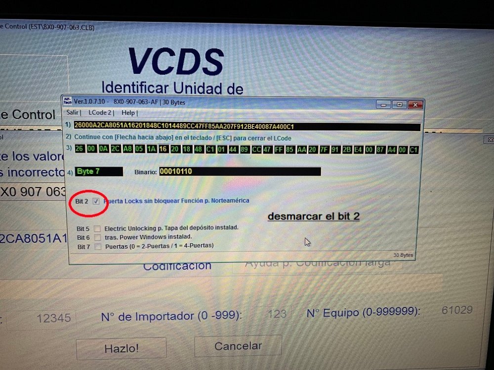

parroco Publicado 6 de Diciembre del 2021 Autor Denunciar Publicado 6 de Diciembre del 2021 (editado) bueno el problema de la tapa del combustible, solucionado, creo que no a funcionado nunca, buscando con el vagcom al final di con el problema, modulo 9, ayuda codificacion larga, bit 7, bit2 desmarcarlo y va perfecto, y estos inutiles de audi me queria soplar 750€ por el modulo confor que por lo que veo nada tiene que ver con esto, menudos ineptos. Editado 6 de Diciembre del 2021 por parroco Responder

dlopez Publicado 3 Abril Denunciar Publicado 3 Abril En 6/12/2021 a las 19:58, parroco dijo: bueno el problema de la tapa del combustible, solucionado, creo que no a funcionado nunca, buscando con el vagcom al final di con el problema, modulo 9, ayuda codificacion larga, bit 7, bit2 desmarcarlo y va perfecto, y estos inutiles de audi me queria soplar 750€ por el modulo confor que por lo que veo nada tiene que ver con esto, menudos ineptos. Parroco a mi tampoco me funciona, en obdeleven que es lo que yo tengo, entiendo que hay que acceder al modulo 9, codificación larga, Byte07 y desmarcar la casilla número 2 ?, te paso foto del obdeleven Responder
