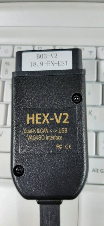

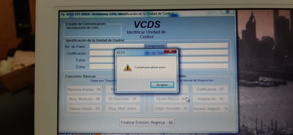

Este el el modelo de cable que tengo y cuando conecto para ver averias me sale seguido esta ventana:

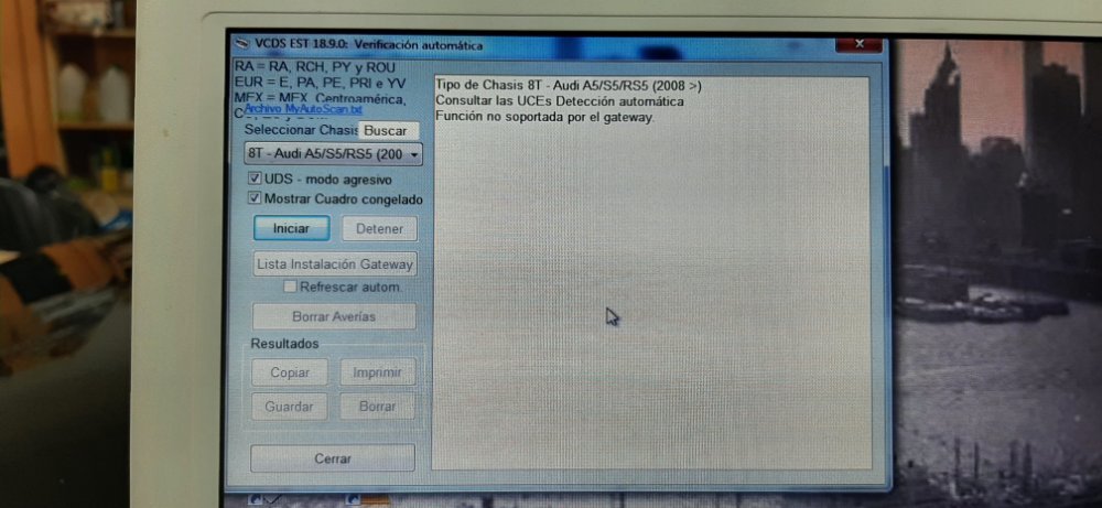

Después de darle varias veces a aceptar a veces conecta con algún módulo y lo lee y con otros no, cuando no conecta me sale esta otra:

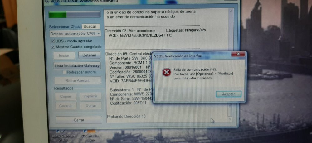

Y a veces por el medio del escaneado salta este error:
Algunas cosas me las lee y otras no, no tengo ni antivirus ni cortafuegos en el ordenador que uso para el Vagcom y hasta ahora siempre había funcionado bien. He leido que el forero @DreamLand ha ayudado a gente con problemas de conexión, aparte de nombrarlo aquí le mandaré un privado también, y si alguien tiene alguna solución se lo agradezco también.

Puede ser muchas cosas, la cuestión es ir descartando, desde driver mal instalado, malas soldaduras en los Pines del vagcom, vagcom que hace falta reprogramarlo, que el antivirus haya puesto en cuarentena o eliminado algún archivo de la licencia...  Llevo años con los vagcom y me conozco muy bien todos los tipos, y tb me he dedicado a su venta (actualmente no).
