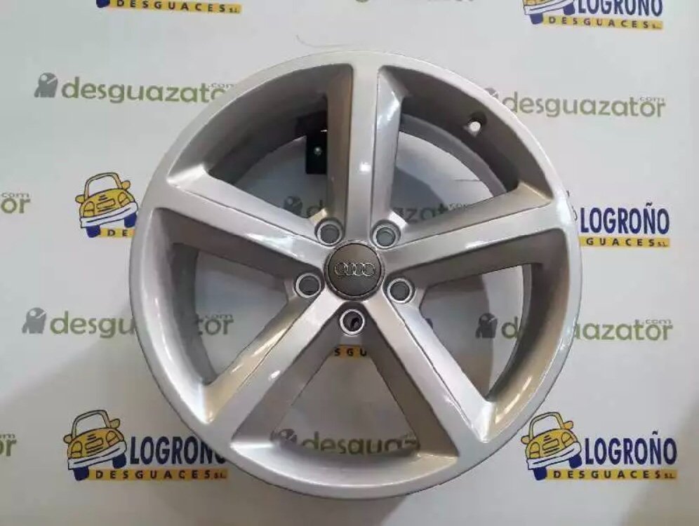

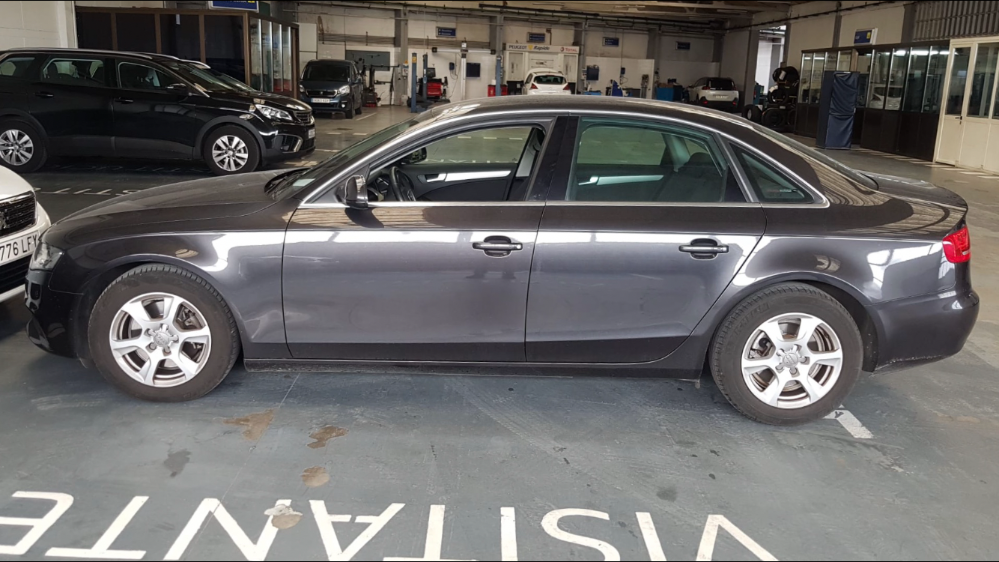

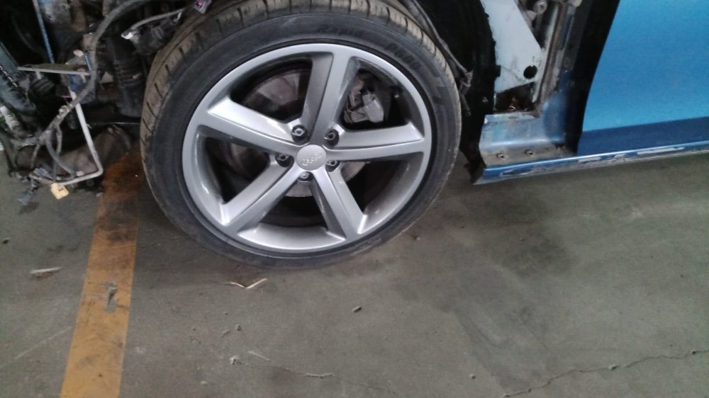

MayorWarren Publicado 17 de Agosto del 2021 Denunciar Publicado 17 de Agosto del 2021 Buenas a todos. Estoy pensando en cambiar las llantas al coche aprovechando que en poco tiempo me toca cambiar los 4 neumáticos. Las llantas que quiero poner son las del sline de 5 palos de 18”, ahora llevo las de 16”. La referencia de las llantas de 18 del Sline es 8K0601025Q. Mi duda es si necesitaría cambiar los muelles y suspensión o con la que lleva de serie el coche me valdria. Tengo entendido que la version TDIe rebajaba la suspensión de la version normal en -2cm y el Sline en -3cm, asi que entiendo que no me haria falta, pero no lo tengo del todo claro. Ahora mismo tengo 2 opciones, un juego de 4 llantas por 700€ y otro por 600€, aparentemente ambas impolutas sin desperfectos. ¿Qué os parece el precio? Un saludo y gracias PD: Os dejo fotos del coche de lateral para que veais la suspension y de los dos juegos de llantas Responder
Moncho2 Publicado 18 de Agosto del 2021 Denunciar Publicado 18 de Agosto del 2021 hace 13 horas, MayorWarren dijo: Buenas a todos. Estoy pensando en cambiar las llantas al coche aprovechando que en poco tiempo me toca cambiar los 4 neumáticos. Las llantas que quiero poner son las del sline de 5 palos de 18”, ahora llevo las de 16”. La referencia de las llantas de 18 del Sline es 8K0601025Q. Mi duda es si necesitaría cambiar los muelles y suspensión o con la que lleva de serie el coche me valdria. Tengo entendido que la version TDIe rebajaba la suspensión de la version normal en -2cm y el Sline en -3cm, asi que entiendo que no me haria falta, pero no lo tengo del todo claro. Ahora mismo tengo 2 opciones, un juego de 4 llantas por 700€ y otro por 600€, aparentemente ambas impolutas sin desperfectos. ¿Qué os parece el precio? Un saludo y gracias PD: Os dejo fotos del coche de lateral para que veais la suspension y de los dos juegos de llantas Hola el mío también lleva suspensión deportiva Para que te hagas una idea, llevo llantas de A5 de 18" y ET 35. El precio me parece correcto. Responder
MayorWarren Publicado 18 de Agosto del 2021 Autor Denunciar Publicado 18 de Agosto del 2021 hace 3 horas, Moncho2 dijo: Hola el mío también lleva suspensión deportiva Para que te hagas una idea, llevo llantas de A5 de 18" y ET 35. El precio me parece correcto. Entonces entiendo que no hace falta que le modifique la suspension, con la que lleva no van a quedar mal las llantas de 18 Responder
Moncho2 Publicado 18 de Agosto del 2021 Denunciar Publicado 18 de Agosto del 2021 hace 5 horas, MayorWarren dijo: Entonces entiendo que no hace falta que le modifique la suspension, con la que lleva no van a quedar mal las llantas de 18 Correcto Responder
MayorWarren Publicado 19 de Agosto del 2021 Autor Denunciar Publicado 19 de Agosto del 2021 hace 17 horas, Moncho2 dijo: Correcto Llantas en camino, al final por 500€ ¿qué neumatico me recomiendas en medidas 245/40 R18? Responder
