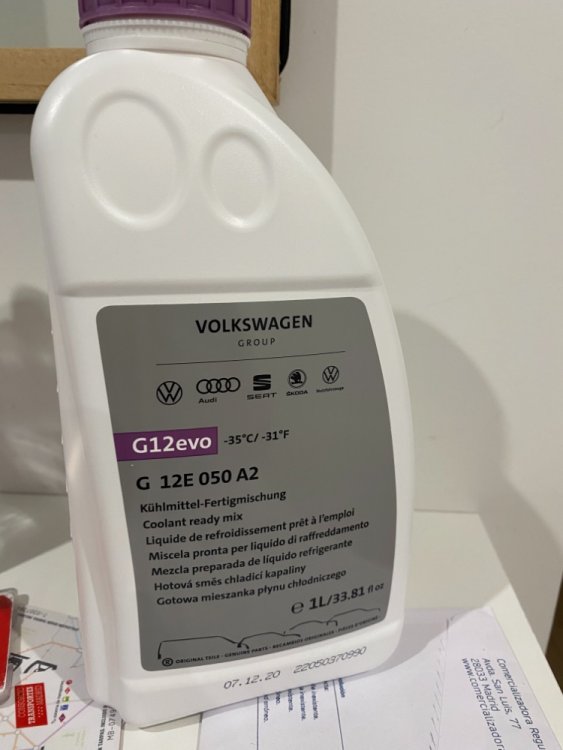

alagar27 Publicado 5 de Septiembre del 2021 Denunciar Publicado 5 de Septiembre del 2021 En 26/8/2021 a las 20:31, Joselillo86 dijo: Pues al final me han mandado uno que pone -35 y no -25….entiendo que da igual uno que otro si no voy a alcanzar esas temperaturas y que se podrán mezclar no? Al no saber cual llevamos exactamente… pero tu llevas g12? porque si llevas g13 no podras mezclarlo. Responder
Joselillo86 Publicado 5 de Septiembre del 2021 Denunciar Publicado 5 de Septiembre del 2021 hace 2 horas, alagar27 dijo: pero tu llevas g12? porque si llevas g13 no podras mezclarlo. Es para un A1 GB que también tengo Responder
alagar27 Publicado 5 de Septiembre del 2021 Denunciar Publicado 5 de Septiembre del 2021 hace 2 horas, Joselillo86 dijo: Es para un A1 GB que también tengo Ya bueno, pero lleva g13 o g12 ese. Responder
Joselillo86 Publicado 5 de Septiembre del 2021 Denunciar Publicado 5 de Septiembre del 2021 hace 3 horas, alagar27 dijo: Ya bueno, pero lleva g13 o g12 ese. G12 evo Responder
Pabloge Publicado 5 de Septiembre del 2021 Denunciar Publicado 5 de Septiembre del 2021 En 18/8/2021 a las 9:17, Juan35 dijo: Buenas, alguno de vosotros os a pasado que a bajado el nivel del refrigerante?en 20000km me a bajado dos veces de nivel de entre máximo y mínimo al mínimo,no debería consumír nada no? Vigílalo, a mi me pasó algo parecido y al final tenía fuga por la bomba del refrigerante. Responder
alagar27 Publicado 5 de Septiembre del 2021 Denunciar Publicado 5 de Septiembre del 2021 hace 2 horas, Joselillo86 dijo: G12 evo entonces si podras mezclar Responder
