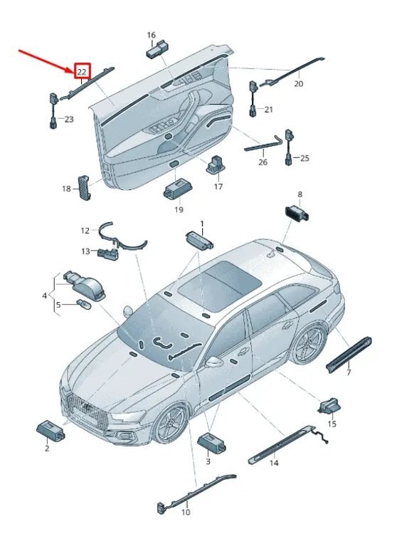

Hernán Diego Publicado 19 de Agosto del 2021 Denunciar Publicado 19 de Agosto del 2021 hace 55 minutos, Dfernándezm dijo: Muchas gracias cuando desmonte te cuento de verdad no sabes cuánto te lo agradezco Ya lo vamos a solucionar.. Paso a paso Un abrazo Responder

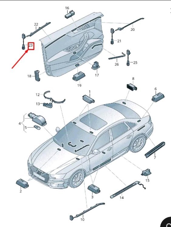

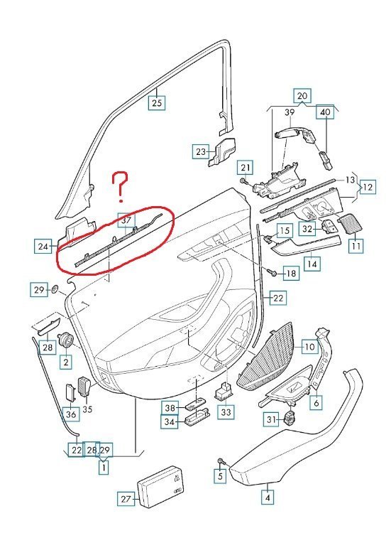

ortega Publicado 29 de Agosto del 2023 Denunciar Publicado 29 de Agosto del 2023 En 19/8/2021 a las 16:50, Hernán Diego dijo: Aquí tienes el despiece dime cual y te digo como cambiarla Mi coche tiene menos luces que una patera. Estoy pensando en meterme en faena con el tema de las luces rojas de las puertas y los proyectores al suelo y ya que desmonto paneles me gustaría saber cómo es la luz led del panel interior de las puertas, la que se extiende iluminando la tela del panel, creo que sabéis a cual me refiero... La pregunta es, ¿esa tira que rodeo en la imagen es una tira plástica a la que va unida un led, igual sistema que por el que preguntaba el compañero? Igual está, pero no he encontrado información sobre esto. Como localice los repuestos y dónde conectar y cómo, vaya si me meto en el fregao de una Mil gracias Responder
Hernán Diego Publicado 30 de Agosto del 2023 Denunciar Publicado 30 de Agosto del 2023 hace 15 horas, ortega dijo: Mi coche tiene menos luces que una patera. Estoy pensando en meterme en faena con el tema de las luces rojas de las puertas y los proyectores al suelo y ya que desmonto paneles me gustaría saber cómo es la luz led del panel interior de las puertas, la que se extiende iluminando la tela del panel, creo que sabéis a cual me refiero... La pregunta es, ¿esa tira que rodeo en la imagen es una tira plástica a la que va unida un led, igual sistema que por el que preguntaba el compañero? Igual está, pero no he encontrado información sobre esto. Como localice los repuestos y dónde conectar y cómo, vaya si me meto en el fregao de una Mil gracias Hola El módulo led para esa fibra óptica el código es 8W0947356E Responder

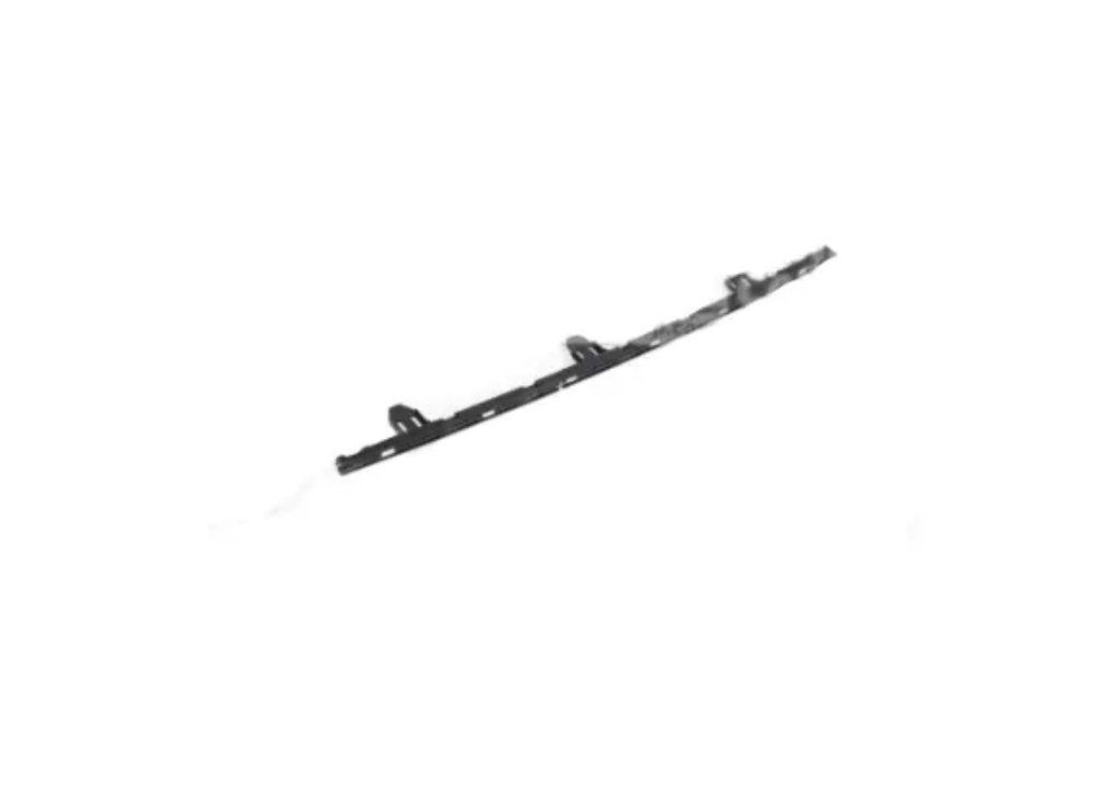

Hernán Diego Publicado 30 de Agosto del 2023 Denunciar Publicado 30 de Agosto del 2023 Con respecto a la tira en sí misma es fibra recubierta en plástico El código es 8W0947208A Ten en cuenta que vienen individuales por puerta osea debes pedir delantera derecha trasera izquierda etc5 Responder
ortega Publicado 31 de Agosto del 2023 Denunciar Publicado 31 de Agosto del 2023 En 30/8/2023 a las 11:56, Hernán Diego dijo: Con respecto a la tira en sí misma es fibra recubierta en plástico El código es 8W0947208A Ten en cuenta que vienen individuales por puerta osea debes pedir delantera derecha trasera izquierda etc5 Muchísimas gracias por la ayuda, por la forma que veo que tiene, leds hay por aliexpress, pero la tira ya es otra cosa. Se me ocurre cómo conectar los led (como se ha hecho toda la vida...) pero me da cosilla. ¿Se conoce a qué pines de la centralita va la conexión y la codificación? Un saludo y gracias nuevamente por tu ayuda. Responder
