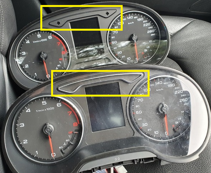

Hola he comprado este cuadro, por la referencia la mayoria veo que son a color, pero he visto alguno muy pocos con la misma ref en color blanco basico
Cómo podria saber si el que he comprado es a color 3D el fis sin verlo encendido?

Aunque en la foto sean cuadros viejos, de los primeros ( tienen un cero en lugar del "ready") Sirve de sobra para identificarlos.
El cuadro sin color, no lleva embellecedor cromado arriba donde los intermitentes, y el cuadro de color si.
También lleva un rebaje esa zona y la pantalla que la otra no lleva.
