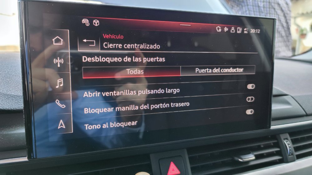

Bossweb Publicado 20 de Agosto del 2021 Autor Denunciar Publicado 20 de Agosto del 2021 Por cierto, y otro detalle. En el menú del MMI, en el apartado de cierre centralizado, debería de aparecer la opción de que se cierran y abran en función de si abres o cierras el coche , y me temo que la codificación que falta, sería la que haga que aparezca esa opción, y una vez activada, ya funcionarían verdad? Alguien puede pasarme una captura de su MMI? Adjunto la captura de los ajustes de su MMI Responder

Bossweb Publicado 22 de Agosto del 2021 Autor Denunciar Publicado 22 de Agosto del 2021 hace 8 horas, falsofiltro dijo: algo en el menú de adaptaciones? quizá en el módulo 09 (el de electronics o algo así) o el 46, no se me ocurre otra cosa Me hablaron de una codificación en el módulo 9 dentro de adaptación que podría funcionar, pero quería ver alguna otra alternativa para cuando vuelva a ver a mi amigo, tener varias opciones El tuyo también es un A4? En el menú del MMI, te sale algún ajuste extra a los que puse arriba en la foto? Responder
falsofiltro Publicado 22 de Agosto del 2021 Denunciar Publicado 22 de Agosto del 2021 hace 1 hora, Bossweb dijo: Me hablaron de una codificación en el módulo 9 dentro de adaptación que podría funcionar, pero quería ver alguna otra alternativa para cuando vuelva a ver a mi amigo, tener varias opciones El tuyo también es un A4? En el menú del MMI, te sale algún ajuste extra a los que puse arriba en la foto? Sí, el mio es A4 pero antes del restyling y no tengo retrovisores abatibles, no tengo la opción de tono al bloquear incluso Responder
Bossweb Publicado 22 de Agosto del 2021 Autor Denunciar Publicado 22 de Agosto del 2021 hace 3 horas, falsofiltro dijo: Sí, el mio es A4 pero antes del restyling y no tengo retrovisores abatibles, no tengo la opción de tono al bloquear incluso Ok, gracias de todos modos por la colaboración A ver si alguien con este modelo, me puede comentar lo que tiene en su MMI o como podría hacer para codificarlos al abrir y cerrar el coche Responder
