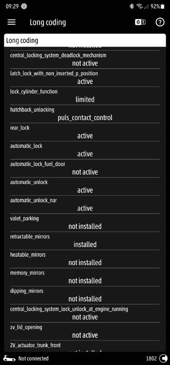

Tineo Publicado 4 de Octubre del 2021 Denunciar Publicado 4 de Octubre del 2021 estos de kufatec y k-electronic han sido siempre muy espabilados y sus dongles ocultan el procedimiento. La unica opcion es sacar copia de codings, adaptaciones y resto de estado: comparar el antes y después. hace 14 horas, Bossweb dijo: Dejo por aquí, todo el listado que me sale, por si me puedes decir cual o cuales crees que seria el que necesito activar hay un bloque sobre los espejos; retractable_mirrors heatable_mirrors memory_mirrors dipping_mirrors Responder
Bossweb Publicado 5 de Octubre del 2021 Autor Denunciar Publicado 5 de Octubre del 2021 hace 8 horas, Tineo dijo: estos de kufatec y k-electronic han sido siempre muy espabilados y sus dongles ocultan el procedimiento. La unica opcion es sacar copia de codings, adaptaciones y resto de estado: comparar el antes y después. hay un bloque sobre los espejos; retractable_mirrors heatable_mirrors memory_mirrors dipping_mirrors Sí, esa creo que es la única manera para ver que hacen sus "cacharrillos" La cosa es que como en mucho casos. se tocaran muchos parámetros tanto en adaptación, codificación extendida y en diferentes centralitas, no será fácil localizar todos los cambios, pero bueno, si tienes un coding completo de cada modulo, al menos sabes donde ha habido cambios, y luego ya, a buscar con lupa Lo de retractable_mirrors tiene buena pinta la verdad. La función cromática la activé si no recuerdo mal, en codificación extendida en las centralitas 42 y 52 de las puertas delanteras y vi que funcionó , aunque lo mismo no estaria de mas marcar esta otra opcion de dipping_mirrors . A ver si me puede sacar un listado @Hernán Diego de su modulo 46, y ya con eso, pues iria mas a lo seguro, e intentaría ver a este chaval e intentar activarle el plegado automático Responder

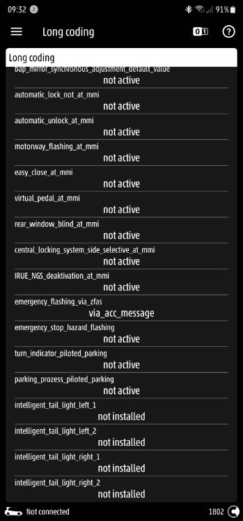

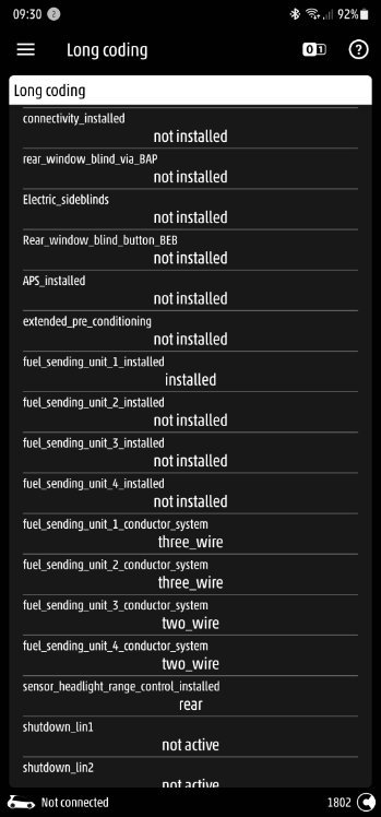

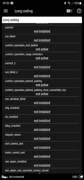

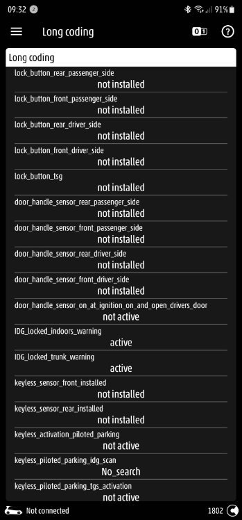

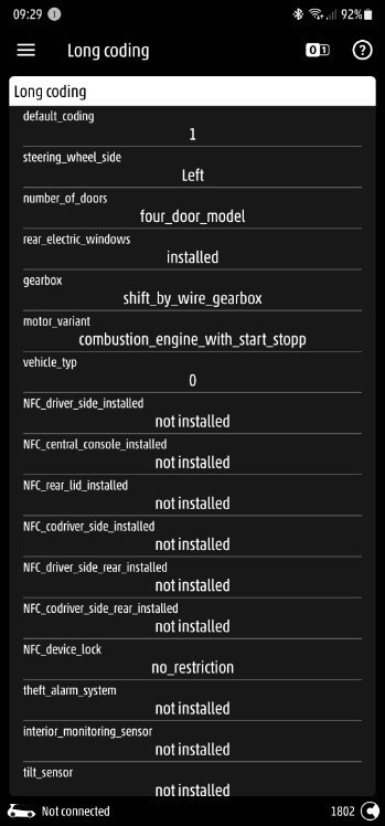

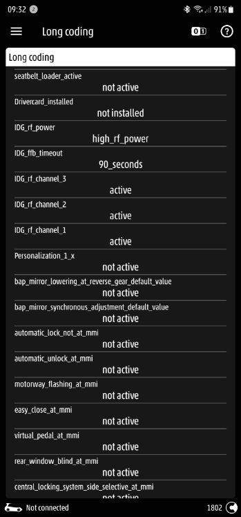

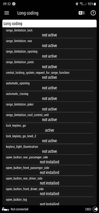

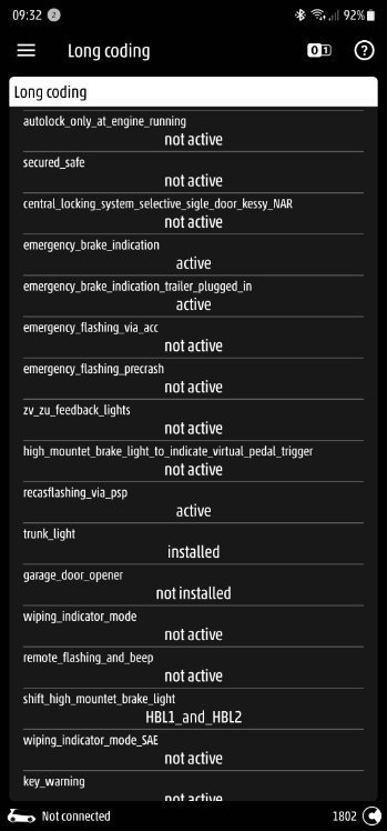

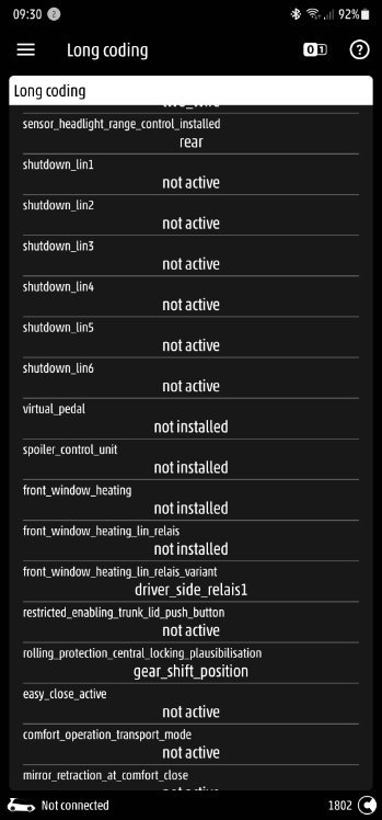

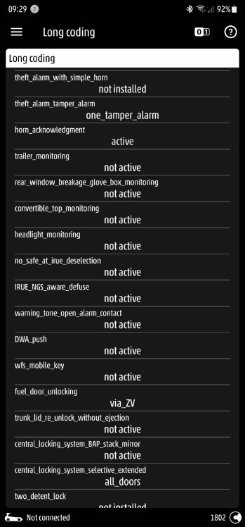

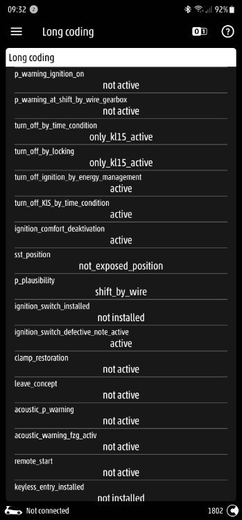

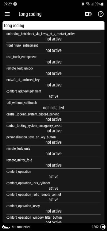

Hernán Diego Publicado 5 de Octubre del 2021 Denunciar Publicado 5 de Octubre del 2021 hace 10 horas, Bossweb dijo: La verdad, es que siempre se agradece que la gente ayude con información que a otros seguro les venga fenomenal! Yo busqué y probé con la codificación "típica", pero como vi que no funcionaba, por eso llegué a publicar el post Por cierto @Hernán Diego,... lo que sí me ayudaría y aclararía casi totalmente, es si me puedes pasar una captura completa de todos los parámetros de la centralita 46, en su apartado Codificación Extendida, como lo puse más arriba ... De esta manera, ya podría ver y comparar lo que tendría que activar Listo al llegar a casa te lo paso Responder
Bossweb Publicado 5 de Octubre del 2021 Autor Denunciar Publicado 5 de Octubre del 2021 hace 2 minutos, Hernán Diego dijo: Listo al llegar a casa te lo paso Gracias!! Responder
Hernán Diego Publicado 5 de Octubre del 2021 Denunciar Publicado 5 de Octubre del 2021 hace 5 minutos, Bossweb dijo: Gracias!! Vi que deja hacerlo offline Ahora te paso las capturas del 46 Responder
Hernán Diego Publicado 5 de Octubre del 2021 Denunciar Publicado 5 de Octubre del 2021 Aquí las tienes Responder
Hernán Diego Publicado 5 de Octubre del 2021 Denunciar Publicado 5 de Octubre del 2021 El otro día instale la pantalla Android y desarme medio auto y no tuve tiempo de volver a borrar ni re codificar cosas por falta de tiempo aclaro esto por las dudas que alguno de estos parámetros influya lo cual no creo pero para ser más preciso en la información ojala te ayude Igualmente aquí sigo estando Responder
Bossweb Publicado 5 de Octubre del 2021 Autor Denunciar Publicado 5 de Octubre del 2021 hace 2 horas, Hernán Diego dijo: Aquí las tienes Muchísimas Gracias!!! Luego lo miraré tranquilamente y me haré un listado de las codificaciones diferentes entre el coche de mi amigo y el tuyo, pero así de un vistazo rápido, de las que podrían influir está claro que la de retractable_mirrors sería una, y también he visto una de automatic_unlock_nar que la tienes activada no sé si tiene algo que ver Responder
Bossweb Publicado 5 de Octubre del 2021 Autor Denunciar Publicado 5 de Octubre del 2021 hace 3 horas, Hernán Diego dijo: El otro día instale la pantalla Android y desarme medio auto y no tuve tiempo de volver a borrar ni re codificar cosas por falta de tiempo aclaro esto por las dudas que alguno de estos parámetros influya lo cual no creo pero para ser más preciso en la información ojala te ayude Igualmente aquí sigo estando En un principio, estos parámetros no se deben de modificar solos, así que entiendo que estarán igual que la ultima vez que los modificara el OBD Autodongle A ver si luego hago un "encuentra las 7 diferencias" para cuando tenga el coche delante, ir ya a tiro hecho Responder
