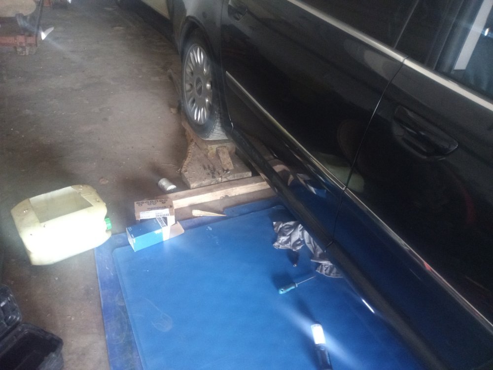

espdiego Publicado 27 de Agosto del 2021 Autor Denunciar Publicado 27 de Agosto del 2021 (editado) Le monte vacio pq el filtro que tenía salió mucha broza Di tres veces al contacto, y después nada más arrancarlo le aceleré hasta 2000rpm 5 minutos Por cierto rectifico el filtro está en la rueda trasera derecha. Para desmontarlo tuve que usar una cabeza torx 40...poner bien de 3en1 pq yo casi lo paso la cabeza estaba muy agarrado. Os dejo una foto del taller "oficial" audi....vaya elevador ,,@ Editado 27 de Agosto del 2021 por espdiego Responder
PAUL-A8 Publicado 27 de Agosto del 2021 Denunciar Publicado 27 de Agosto del 2021 Por cierto.... elevador muy seguro en la casa Audi Responder
espdiego Publicado 27 de Agosto del 2021 Autor Denunciar Publicado 27 de Agosto del 2021 Con lo que cobran...algo mejor si podía ser Responder
PAUL-A8 Publicado 28 de Agosto del 2021 Denunciar Publicado 28 de Agosto del 2021 Estos son mas seguros, 3T cada uno... Responder
