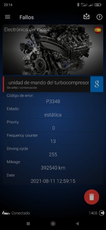

Bomberillo Publicado 22 de Agosto del 2021 Denunciar Publicado 22 de Agosto del 2021 Hola de nuevo a todos. Me salió el fallo de motor luz amarilla en el cuadro, se quedó el motor sin potencia. Miré el fallo con el Obdeleven y me dió como resultado fallo P3348 sin señal de corriente. Comprobando visualmente, con el motor en marcha, el actuador del turbo no ejerce ningún movimiento sobre la geometría variable. Leyendo por los foros, dicen que puede ser el fusible de dicho actuador. Alguien sabe donde se encuentra ubicado dicho fusible? En el libro de instrucciones del coche no lo menciona. Gracias de antemano. Responder

PAUL-A8 Publicado 23 de Agosto del 2021 Denunciar Publicado 23 de Agosto del 2021 19804/P3348/013128 - Circuito de control para el regulador del turbocompresor 1 (J724) Mal funcionamiento eléctrico.Posibles síntomas:- Testigo de avería encendido en el cuadro (Mil On).* Posibles causas:- Fusible defectuoso (s)- Cableado / conectores del controlador del turbocompresor 1 (J724) defectuoso.- Controlador para el turbocompresor 1 (J724) defectuoso.* Posibles soluciones:- Compruebe el fusible (s)- Compruebe el cableado / conector del controlador del turbocompresor 1 (J724)- Revise / cambie el controlador para turbocompresor 1 (J724)- Realizar test al turbo y comprobar si los valores cambian y el sonido de turbo y motor- Realizar la prueba del sistema utilizando VAS 6395 / Vag-Com. Responder

Bomberillo Publicado 23 de Agosto del 2021 Autor Denunciar Publicado 23 de Agosto del 2021 hace 14 horas, PAUL-A8 dijo: Mira aquí a ver si lo encuentras??? Fusibles Reles A8.pdf 623 kB · 1 download Muchas gracias, localizado. Pero lamentablemente está bien el fusible. Llevaré el coche al taller para que me cambien y codifiquen el actuador del turbo, y ya, le hagan un mantenimiento completo al turbo. Gracias de nuevo Responder
Pablete_ibz Publicado 24 de Agosto del 2021 Denunciar Publicado 24 de Agosto del 2021 Recuerda que es lo que me pasó a mí y al final era el actuador, si aparece el J724 ya sabes, error muy común...yo tengo el tlf del chaval de madrid que me envió el turbo nuevo... Responder
Bomberillo Publicado 24 de Agosto del 2021 Autor Denunciar Publicado 24 de Agosto del 2021 hace 51 minutos, Pablete_ibz dijo: Recuerda que es lo que me pasó a mí y al final era el actuador, si aparece el J724 ya sabes, error muy común...yo tengo el tlf del chaval de madrid que me envió el turbo nuevo... Hola mi estimado. Envíame el teléfono a mi *********, por favor. Gracias. Un abrazo Responder
Bomberillo Publicado 8 de Septiembre del 2021 Autor Denunciar Publicado 8 de Septiembre del 2021 Hola de nuevo a tod@s. Gracias al compañero Pablete_Ibz que me dió el contacto para solucionar el problema del actuador del turbo de mi A8, he podido solucionar la citada avería. He de agradecer a la empresa SPTURBO su exquisita atención. Grandes profesionales y especializados en turbocompresores. Y he de añadir que el presupuesto que me dieron es los más interesante con los tiempos que corren. Aporto contacto y teléfono de la empresa por si en un futuro necesitan de sus servicios. Página web spturbo.es Teléfono: 679783272 La empresa SPTURBO está ubicada en Madrid y hace envuos a toda España. Responder
