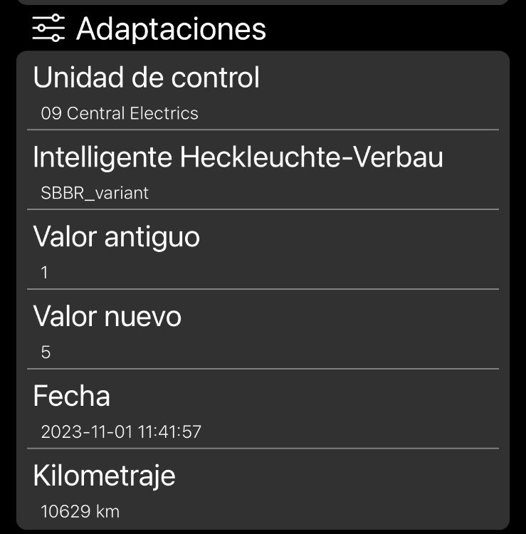

GabrielA5 Publicado 21 de Junio del 2024 Denunciar Publicado 21 de Junio del 2024 Buenas, tenéis que indagar más porque en otro coche que tengo, un A3 8Y, sí que he podido activar las luces RS teniendo faros LED solamente. No lo hice a través de la APP porque no funciona, lo hice a través de la codificación extendida. Os paso el pantallazo del historial del OBD11. Vuelvo a repetir, esto es para un A3 8Y, pero igual os sirve. Ya diréis algo. Saludos Responder
GabrielA5 Publicado 21 de Junio del 2024 Denunciar Publicado 21 de Junio del 2024 Justo ahora, GabrielA5 dijo: Buenas, tenéis que indagar más porque en otro coche que tengo, un A3 8Y, sí que he podido activar las luces RS teniendo faros LED solamente. No lo hice a través de la APP porque no funciona, lo hice a través de la codificación extendida. Os paso el pantallazo del historial del OBD11. Vuelvo a repetir, esto es para un A3 8Y, pero igual os sirve. Ya diréis algo. Saludos @deckel, si tienes el OBD 11 este brico te puede servir para poder poner las luces RS en el A3 8Y. En el mío sí que funcionó. Un saludo! Responder
deckel Publicado 22 de Junio del 2024 Denunciar Publicado 22 de Junio del 2024 hace 16 horas, GabrielA5 dijo: @deckel, si tienes el OBD 11 este brico te puede servir para poder poner las luces RS en el A3 8Y. En el mío sí que funcionó. Un saludo! Hola. Tengo vagcom nuevo. Podría con ese? Responder
