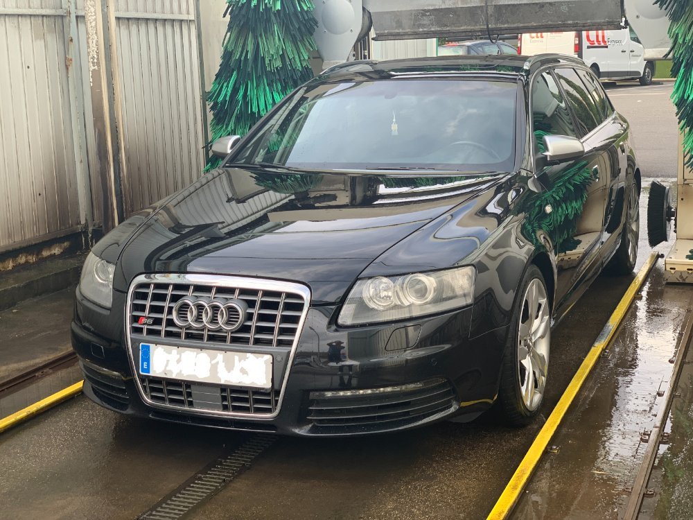

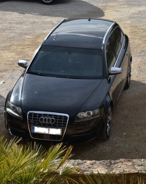

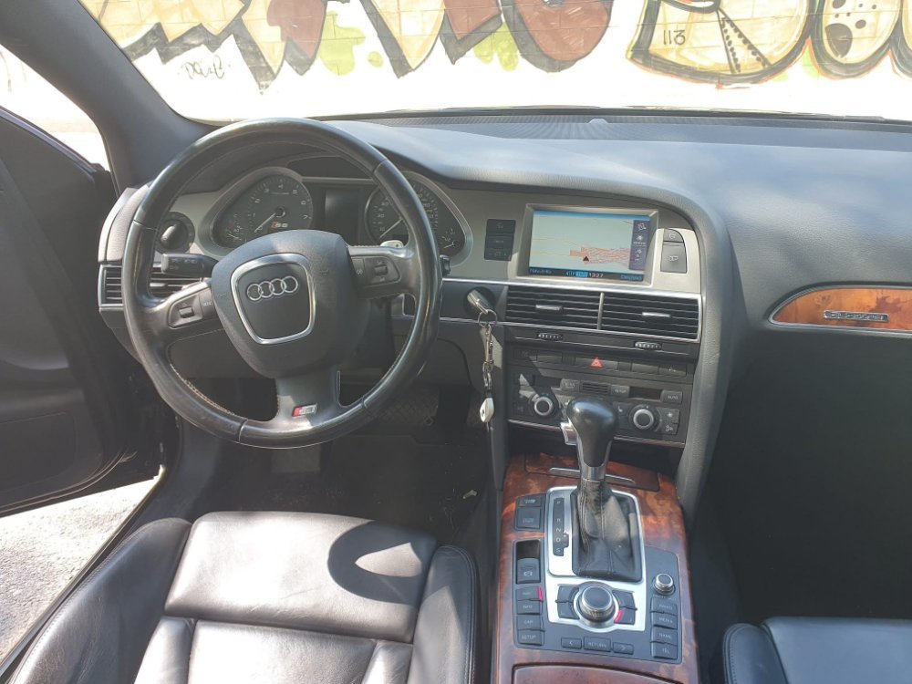

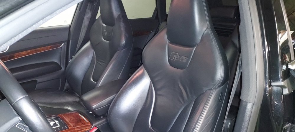

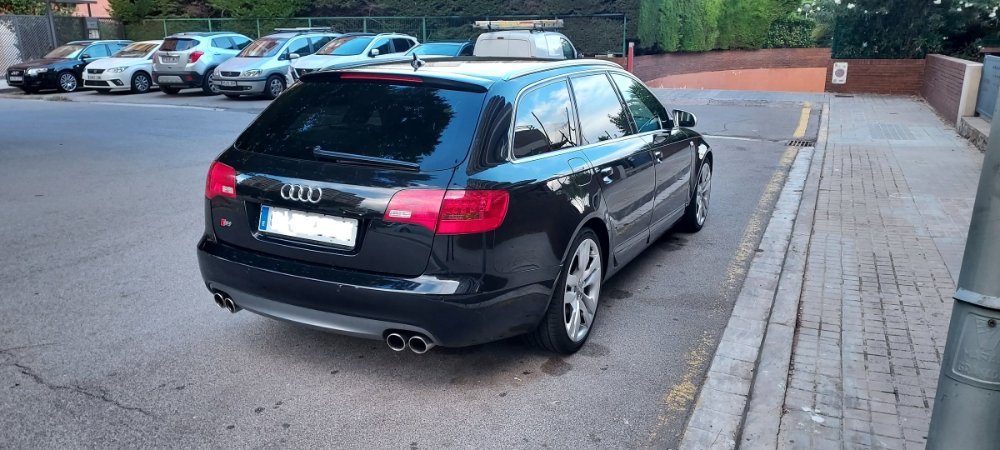

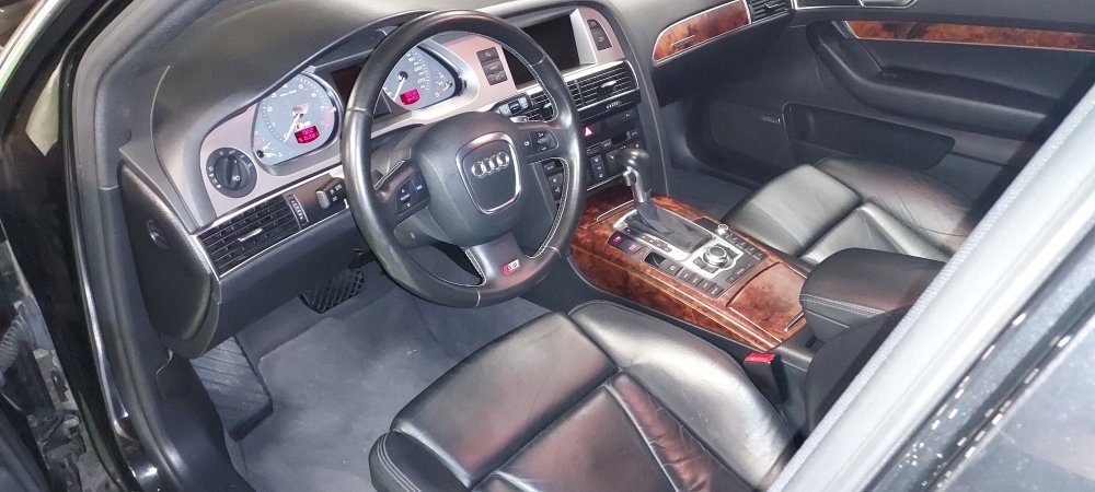

alpina22279 Publicado 14 de Enero del 2022 Autor Denunciar Publicado 14 de Enero del 2022 Muy buenas, despues de algun tiempo que compre este AUDI S6, me presento con fotos. No he podido antes por trabajo, pero siempre que he estado en foros intento ayudar y tambine aprendo mucho. Llevo unos meses con este pedazo de coche y la verdad es que es una pasada como anda, he tenido BMW, PORSCHE, GOLF y este me gusta muchisimo lo que anda y como se agarra con la traccion total. el interior es de lujo y ya del motor ni os cuento, porque hay que probarlo para saber como va. lo encontre despues de mucho buscar y claro uno que estuviera cuidado y con sus mantenimientos, pero al final lo encontre. ademas tiene tubo de escape completo milter. bueno pues nada ya nos veremos por aqui. poco a poco le ire haciendo cosillas de estetica, abrillantar carroceria, interior de piel tambien hacerle algo. en fin ya pasare alguna otra fotillo cuando pueda Responder
batanson Publicado 16 de Enero del 2022 Denunciar Publicado 16 de Enero del 2022 Felicidades por la compra. Se ve impecable. Parece que has comprado una muy buena unidad. Disfrútalo. Un saludo. Responder
alpina22279 Publicado 16 de Enero del 2022 Autor Denunciar Publicado 16 de Enero del 2022 hace 7 horas, batanson dijo: Felicidades por la compra. Se ve impecable. Parece que has comprado una muy buena unidad. Disfrútalo. Un saludo. Muchas gracias! sisi por ahora sin ingun problema y espero seguir asi. Responder
unounotreS Publicado 17 de Enero del 2022 Denunciar Publicado 17 de Enero del 2022 Un amigo lo tiene, plateado y con el escape Milltek también. Es una pasada el sonido la verdad! Aunque a nivel de sensaciones, por peso y por el "poco" par, parece que corre poco hasta que ves como sube la velocidad cuando le pisas (inversamente proporcional a como baja la aguja de la gasolina). Él hace poco tuvo que cambiar las mariposas del colector de admisión (uno de los pocos fallos comunes que tiene este modelo) y según él, ahora empuja mejor. ¡A seguir disfrutándolo! Responder
