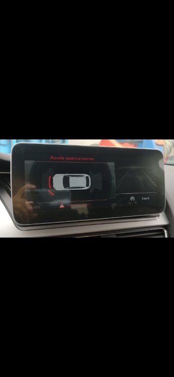

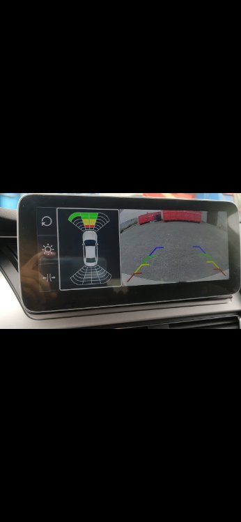

adrigt Publicado 6 de Septiembre del 2021 Autor Denunciar Publicado 6 de Septiembre del 2021 (editado) Hola de nuevo. Ya monte la pantalla con la camara trasera. El problema que tengo es que solo me sale el radar de parking cuando meto la marcha atras,al quitarla los delanteros pitan pero ya no salen en pantalla. Os pasa lo mismo?? Editado 6 de Septiembre del 2021 por adrigt Responder
chuzzxx Publicado 6 de Septiembre del 2021 Denunciar Publicado 6 de Septiembre del 2021 hace 1 hora, adrigt dijo: Hola de nuevo. Ya monte la pantalla con la camara trasera. El problema que tengo es que solo me sale el radar de parking cuando meto la marcha atras,al quitarla los delanteros pitan pero ya no salen en pantalla. Os pasa lo mismo?? Hola,si dejas el botón de park assist pulsado deberían aparecer los de delante también,mira a ver si tienes alguna configuración de ello en la pantalla,puedes tener algo desactivado. Responder
adrigt Publicado 6 de Septiembre del 2021 Autor Denunciar Publicado 6 de Septiembre del 2021 (editado) Estuve mirando y probando y nada.estando en modo normal si pulso el boton tampoco sale el park assist oem solo sale al meter marcha atras o ir al menu del coche en la pantalla. Editado 6 de Septiembre del 2021 por adrigt Responder
adrigt Publicado 6 de Septiembre del 2021 Autor Denunciar Publicado 6 de Septiembre del 2021 Y a vosotros etando en el menu principal si pulsais el boton park assist os salta la pantalla del radar oem?? Responder
chuzzxx Publicado 6 de Septiembre del 2021 Denunciar Publicado 6 de Septiembre del 2021 Al meter marcha atrás se activa sólo, se queda encendida la tecla y señala tanto traseros como delanteros. También puedes activar manual si vas hacia adelante Responder
chuzzxx Publicado 6 de Septiembre del 2021 Denunciar Publicado 6 de Septiembre del 2021 Pasa el cable a ver si te aparece algún fallo, debería verse el delantero si te mueves y te acercas a un obstáculo, sino está claro que no aparece Responder
adrigt Publicado 7 de Septiembre del 2021 Autor Denunciar Publicado 7 de Septiembre del 2021 Si. Al meter marcha atras funciona perfectamente El problema es que al quitarla sale de la pantalla. Deberia saltar a la pantalla oem: Responder
adrigt Publicado 7 de Septiembre del 2021 Autor Denunciar Publicado 7 de Septiembre del 2021 Y no lo hace. Tampoco si pulso el boton del parking assist salta el menu oem como cuando pulsas cualquier otro como por ejemplo: media,navegador,car.... Si que pita si hay obstaculo delante pero no tengo el radar en pantalla por quitar la marcha atras. Responder
adrigt Publicado 7 de Septiembre del 2021 Autor Denunciar Publicado 7 de Septiembre del 2021 En el video que subio farn68 vi que tenia la imagen de la marcha atras y justo cuando la quita saltaba automaticamente la imagen del parking assist original por unos segundos y despues ya a la android. Responder
