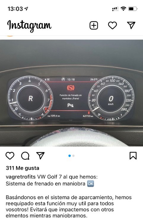

amrt Publicado 26 de Agosto del 2021 Denunciar Publicado 26 de Agosto del 2021 (editado) A mi también me ha frenando tirando hacia atrás algunas veces. Cuando salen las flechas de alerta es mejor frenar porque si no lo hace él solo. Lo que no recuerdo es si sale el aviso del pre sense como sí lo hace cuando te frena al detectar un obstáculo en la parte delantera. Esto: Editado 26 de Agosto del 2021 por amrt Responder

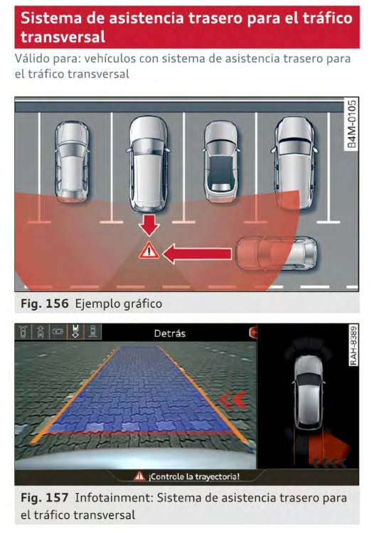

McMahon Publicado 27 de Agosto del 2021 Denunciar Publicado 27 de Agosto del 2021 Ese es un sitema ADAS y para ser más exacto es el: RCTA Rear Cross Traffic Alert -Alerta de Trófico Cruzado Trasero - Obligatorio desde mayo de 2022 y para modelos ya existentes desde 2024 - Supervisa el tráfico trasero en sentido transversal al salir marcha atrás de un hueco de aparcamiento en batería. - Si detecta un vehículo aproximándose y el tiempo estimado de colisión entre ambos es de 2 a 3,5 segundos en base al cálculo de la distancia relativa/velocidad relativa, se emitiría un aviso sonoro y/o visual en la pantalla multifunción o en los propios espejos retrovisores exteriores. - Algunos fabricantes, si el conductor no reacciona ante el aviso, llegan a intervenir en los frenos con la máxima fuerza en caso de colisión inminente, siempre que se circule a una velocidad inferior a 15 km/h. Responder
