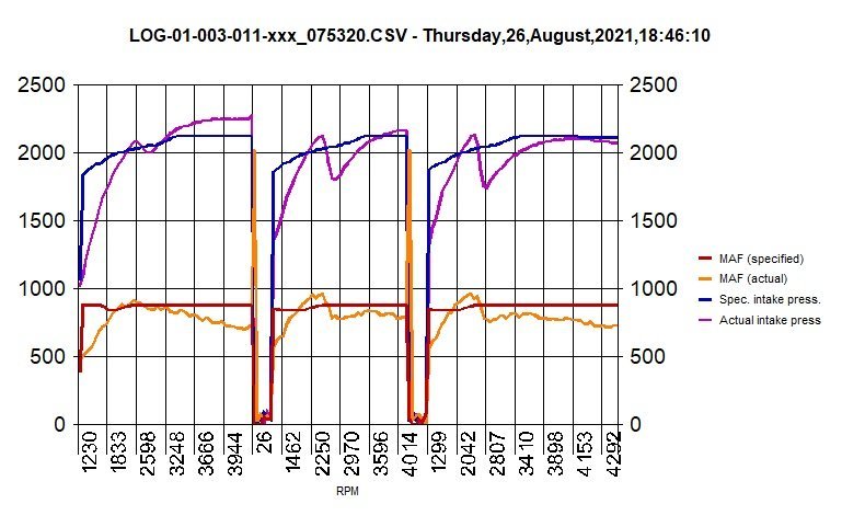

Buenas noches compañeros. Tengo un Audi A6 2.5 TDI V6 con motor AKN de 150 CV. El caso es que llevaba un tiempo descuidado y le estoy haciendo un repaso de todo, le he puesto el morro completo del 2004 con xenon, lavafaros, paragolpes y capot. Le he puesto las luces automáticas, luces led en el interior, tapizado asiento, techo, etc.... en fin, una puesta a punto como el coche merece . Vi el tema de hacer grafica con el VAG-COM para ver que tal respondía el coche y hoy me he decidido a hacer una grafica pero no se lo que estoy viendo, he leído algo, pero según veo, entiendo que la N75 pierde presión y el caudalímetro esta frito. Os pido ayuda a los que sabéis de esto y me digáis vuestras opiniones de la grafica que pongo. No supe hacerlo muy bien y en la grafica esta las 3 pruebas que hice, de izquierda a derecha y según veo, que cuanto mas caliente esta el coche, peor va.
Esta es la grafica:
Os doy las gracias por adelantado por dedicar un ratillo de vuestro tiempo a ayudarme.
Un saludo a todos
12 hours ago, FERMAN406 said:
@Tolo Gracias por tu opinión!!!, a que te refieres por lo de "atascada", la geometría del turbo sucia o la respuesta de la N75??
Eso...
