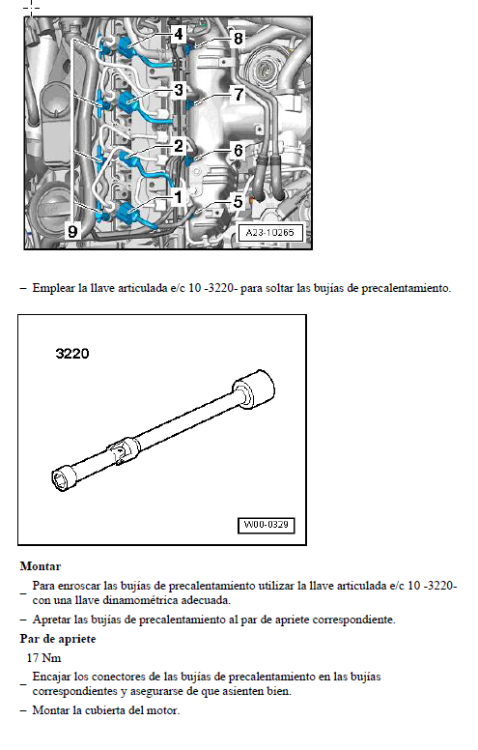

Harris Publicado 31 de Agosto del 2021 Denunciar Publicado 31 de Agosto del 2021 (editado) Si te vale de algo, yo le cambié el del cilindro Nº2 el viernes pasado al mismo motor que el tuyo pero sin DSG y hay que sacar la tapa del motor, tirar del capuchón para arriba y desenroscar el calentador: Por cierto, que le monté uno de marca Champion que me valió 14 euros. Editado 31 de Agosto del 2021 por Harris Responder
Carlisu84 Publicado 31 de Agosto del 2021 Denunciar Publicado 31 de Agosto del 2021 Algo más aprendido en este modelo Responder
