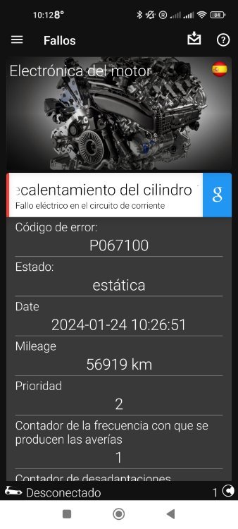

Hola…tengo el mismo fallo del cilindro nr 2. Lo he borrado con el obd pero se encendio otravez…entonces es la bijia baratilla???

En 27/1/2023 a las 23:58, VASIAN dijo:
Creo recordar que si era la barata, me parece que sobre 15 euros o algo así

Buenas, refolto el tema. A mi me sale el mismo mensaje pero del cilindro 1. Tenia entendido que cuando cambias una, debes cambiarlas todas. No es así?
