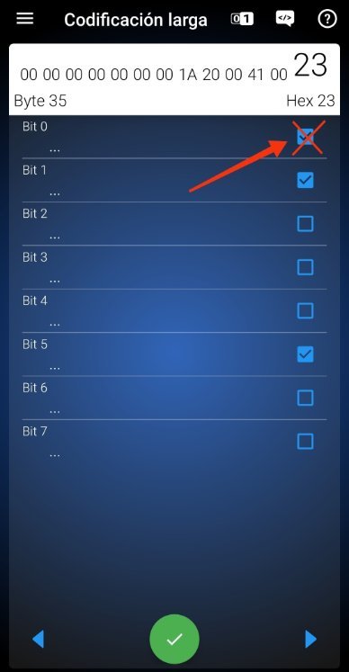

_Solrac_ Publicado 28 de Agosto del 2021 Denunciar Compartir Publicado 28 de Agosto del 2021 Hola a todos, Llevo poco tiempo en el foro y quisiera reconocer el buen trabajo que hacéis con el tema de OBDELEVEN. Dicho esto, mi problema. Recientemente he comprado el OBDeleven para activar varias funciones, en primer lugar he querido empezar por "lane assist". Lo he realizado con la versión básica de Obdeleven a través de APPS. En primer lugar: cargar 100 creditos en la aplicacion Paso 1: activar paso 1 de la asistencia de carril 100 créditos Paso 2: activar paso 2 de la asistencia de carril 0 créditos Despues de estos pasos el Audi pre sense ha dado un error y se ha desactivado automáticamente, he realizado un scan desde el movil pero no me dejaba limpiar los errores. La pregunta es: Os ha pasado a vosotros también lo mismo que a mí??? Decir también que hice un reset del MMI, abrí/cerré el capó, arranque el motor, di una vuelta e incluso he dejado el coche un día sin tocarlo, pero sigue apareciendo en aviso de Audi Pre Sense, acudir al taller. Mi coche es Audi A4 2.0 TDI B9 Avant de 2017. Por otra parte, quiero comprar la versión PRO, pero no sé donde tengo que poner el código de activación... por más que busco no localizo donde es... he leído que está en Perfil, pero a mí no me da ninguna opción de poner ningún código... me podéis indicar dónde es??? Además, he visto que antes la versión PRO era de por vida y ahora es solo para 12 meses??? Es eso correcto??? Gracias anticipadas por vuestra ayuda. Responder Enlace al comentario Compartir en otros sitios web More sharing options...
Shadax Publicado 28 de Agosto del 2021 Denunciar Compartir Publicado 28 de Agosto del 2021 A mucha gente les acaba pasando lo mismo que a tí cuando utilizan las aplicaciones para la activación del Lane Assist y siempre les recomiendo que lo hagan a mano utilizando los pasos del tutorial que hay en el foro. Creo que tu problema se resuelve reactivando un BIT. Te pego aquí el comentario de un compañero: "Vas al Módulo 9 > Long coding > Byte 35 y miras el bit 0. Lo tendrás desmarcado y aquí presta atención: > Lo marcas. Osea, lo pones en 1 > Pulsas el botón verde de aceptar > Vuelves a byte 35 bit 0 y lo DESMARCAS > Pulsas el botón verde de aceptar" Mira a ver si eso te lo soluciona, pero necesitarás la versión PRO. Responder Enlace al comentario Compartir en otros sitios web More sharing options...

_Solrac_ Publicado 1 de Septiembre del 2021 Autor Denunciar Compartir Publicado 1 de Septiembre del 2021 En 28/8/2021 a las 19:52, Shadax dijo: A mucha gente les acaba pasando lo mismo que a tí cuando utilizan las aplicaciones para la activación del Lane Assist y siempre les recomiendo que lo hagan a mano utilizando los pasos del tutorial que hay en el foro. Creo que tu problema se resuelve reactivando un BIT. Te pego aquí el comentario de un compañero: "Vas al Módulo 9 > Long coding > Byte 35 y miras el bit 0. Lo tendrás desmarcado y aquí presta atención: > Lo marcas. Osea, lo pones en 1 > Pulsas el botón verde de aceptar > Vuelves a byte 35 bit 0 y lo DESMARCAS > Pulsas el botón verde de aceptar" Mira a ver si eso te lo soluciona, pero necesitarás la versión PRO. Muy buenas nuevamente! Ya tengo funcionando el LANE ASSIST jeje Hice lo que me indicaste del Módulo 9, Byte 35, Bit 0. En mi caso estaba marcado. Lo he desmarcado y automáticamente ha funcionado todo. Se ha quitado el fallo del Pre Sense y ya funciona bien el Lane Assist. Muchas gracias por la ayuda! Un saludo. Responder Enlace al comentario Compartir en otros sitios web More sharing options...
Shadax Publicado 1 de Septiembre del 2021 Denunciar Compartir Publicado 1 de Septiembre del 2021 hace 2 horas, _Solrac_ dijo: Muy buenas nuevamente! Ya tengo funcionando el LANE ASSIST jeje Hice lo que me indicaste del Módulo 9, Byte 35, Bit 0. En mi caso estaba marcado. Lo he desmarcado y automáticamente ha funcionado todo. Se ha quitado el fallo del Pre Sense y ya funciona bien el Lane Assist. Muchas gracias por la ayuda! Un saludo. Me alegra!! La verdad es que ese bit específico trae de cabeza a mucha gente: Unos lo marcan, otros no... Responder Enlace al comentario Compartir en otros sitios web More sharing options...
