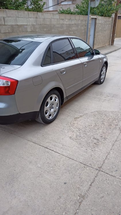

Ilie11 Publicado 29 de Agosto del 2021 Denunciar Compartir Publicado 29 de Agosto del 2021 hola, tengo un audi a4 del año 2003 1.9 TDI 130cv, desde hace un tiempo, el aire acondicionado no me saca frío, pero si caliente, lo he llevado al taller y me han dicho que hay que hay que cambiar el circuito entero y que me costaría 900€ aproximadamente, el circuito no tiene ninguna fuga, por mis conocimientos muy básicos, yo creo que es el evaporador y no me puede costar todo ese dinero y no creo que se tenga que cambiar el circuito entero, alguno con conocimientos más extensos, me podría decir si estoy en lo cierto, o es verdad que tengo que cambiar el circuito entero Responder Enlace al comentario Compartir en otros sitios web More sharing options...
