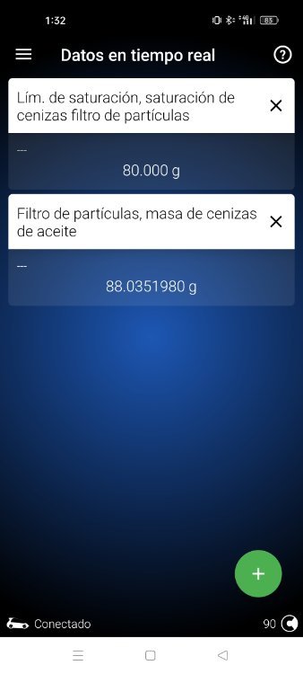

Tonyastur Publicado 22 de Marzo del 2023 Denunciar Publicado 22 de Marzo del 2023 Hola a todos...pues acabo de escanear el coche y me salió fallo y miré valores siguiéndome de este hilo y me encuentro que el filtro está a tope (210.000km). Ahora no se si buscar un sitio que desmoten y limpien y mirar el tema del enfriador..... Responder
joele270 Publicado 15 de Abril del 2023 Denunciar Publicado 15 de Abril del 2023 En 22/3/2023 a las 1:47, Tonyastur dijo: Hola a todos...pues acabo de escanear el coche y me salió fallo y miré valores siguiéndome de este hilo y me encuentro que el filtro está a tope (210.000km). Ahora no se si buscar un sitio que desmoten y limpien y mirar el tema del enfriador..... Yo llevo la misma masa de cenizas aproximadamente en el mio pero con 285.000kms, me hace las regeneraciones y todo va perfectamente, yo no lo tocaría hasta que no de problemas... Responder

Santisso Publicado 20 de Noviembre del 2023 Denunciar Publicado 20 de Noviembre del 2023 Aqui uno que anda buscando soluciones, las regeneraciones las hace correctamente, incluso me hicieron una forzada en taller, perovel herrorvsalta un poco antesde hacer la regeneracion y no se borra, el fallo es mal funcionamiento del filtro. despues de leer pienso si será el enfriador, pero me gustaria ver los valores con obd. como tengo que hacer. Tengo un a4 avant b9 2.0 190cv automatico con 185.000km Responder
