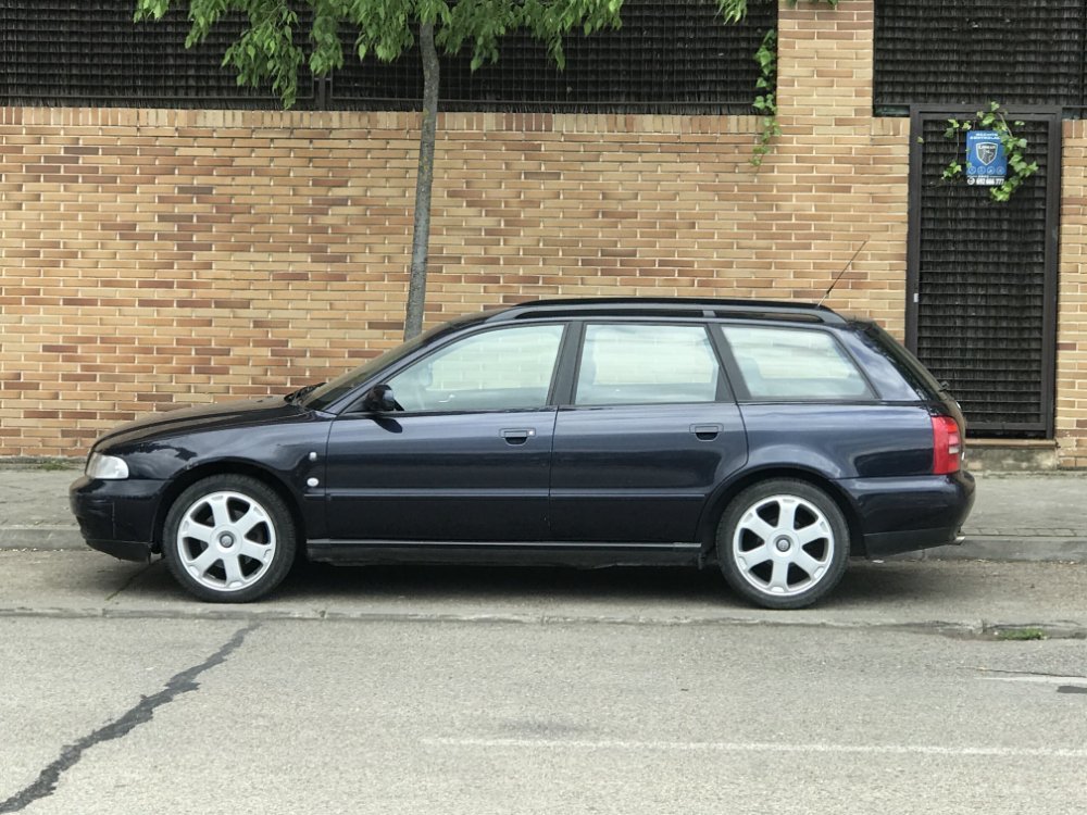

Buenas,
Tengo un A4 B5 1.8T 150cv AEB de 1996, el caso es que el coche al arrancar barquea el ralenti hasta casi calarse o calarse. Si le meto un poco de gas mantiene el arranque, se estabiliza y funciona. Ahora con el calor noto mucho más el problema hasta el punto que si no le meto un buen pisoton a veces no arranca, además si llego en punto muerto con el embrague pisado a un semaforo repite ese barqueo de revoluciones y casi se cala.
Lo curioso es que cuando lo saco para irme a trabajar del parking, despues de toda la noche en frio arranca bien, pero cuando llego al trabajo y ya está caliente el coche hace ese problema de arranque. Luego por la tarde cuando me voy, el coche ha pasado horas y horas al sol y está ardiendo, pues ahi es casi cuando el problema es más grave y me cuesta arrancarlo un par de buenos pisotones.
Le puse un liquido limpia inyectores, tiene bujias y filtros recien cambiados. Nada, el problema este verano ha ido a más y ahora no se muy bien por donde tirar...
