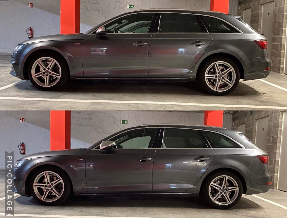

PatatA4 Publicado 27 de Octubre del 2021 Autor Denunciar Publicado 27 de Octubre del 2021 (editado) Muy buenas, os pongo una foto del antes y del después… Lo he puesto en otro hilo, de delante ha bajado algo mas de 2cm pero de atrás solo 0,5cm… Visualmente algo se nota pero es una kk porque me espera que bajase por un igual. Editado 27 de Octubre del 2021 por PatatA4 Responder
GabrielA5 Publicado 27 de Octubre del 2021 Denunciar Publicado 27 de Octubre del 2021 hace 40 minutos, PatatA4 dijo: Muy buenas, os pongo una foto del antes y del después… Lo he puesto en otro hilo, de delante ha bajado algo mas de 2cm pero de atrás solo 0,5cm… Visualmente algo se nota pero es una kk porque me espera que bajase por un igual. Bueno, pero como tu dices, si has ganado estabilidad y un poco de rigidez que es lo que buscabas, pues perfecto! Que lo disfrutes y un saludo! Responder

copernik31 Publicado 29 de Octubre del 2021 Denunciar Publicado 29 de Octubre del 2021 En 27/10/2021 a las 19:32, PatatA4 dijo: Muy buenas, os pongo una foto del antes y del después… Lo he puesto en otro hilo, de delante ha bajado algo mas de 2cm pero de atrás solo 0,5cm… Visualmente algo se nota pero es una kk porque me espera que bajase por un igual. Te va a quedar así, bastante descompensado de atrás; es por diseño de los muelles. Siempre puedes optar por poner los muelles del sedán detrás, que normalmente cumplen las especificaciones de peso del eje trasero y te baja 1-1,5cm más... pero claro luego si vas cargado te va a quedar más bajo de atrás que de delante, y eso es aun menos estético para mi gusto. Lo sé por experiencia, que yo monté ambas combinaciones y al final acabé volviendo a los Sline 1BE de serie porque no me acababa de gustar la diferencia de altura entre ejes Responder
PatatA4 Publicado 29 de Octubre del 2021 Autor Denunciar Publicado 29 de Octubre del 2021 hace 1 hora, copernik31 dijo: Se me hace complicado imaginar esa patada que comentas la verdad, cuando el mío con 272cv tampoco es que me sorprenda acelerando... Aunque tb depende de los coches a los que estés acostumbrado claro. Pues serán cosas mías, o lo que comentas, como vengo de coches menos potentes… Pero me da esa sensación, pisotón, baja solo de marcha, sube de vueltas y tironazo… hace 1 hora, copernik31 dijo: Te va a quedar así, bastante descompensado de atrás; es por diseño de los muelles. Siempre puedes optar por poner los muelles del sedán detrás, que normalmente cumplen las especificaciones de peso del eje trasero y te baja 1-1,5cm más... pero claro luego si vas cargado te va a quedar más bajo de atrás que de delante, y eso es aun menos estético para mi gusto. Lo sé por experiencia, que yo monté ambas combinaciones y al final acabé volviendo a los Sline 1BE de serie porque no me acababa de gustar la diferencia de altura entre ejes Es lo que me imagino, por muchos km que haga, no creo que baje mucho más… En otro hilo había leído lo que comentas, no se si fuiste tú, pero leí lo de ponerle los del berlina, que quedan muy muy bien. El problema es lo que comentas, hago bastantes viajes al pueblo, tres adultos, la peque y todas las maletas… Puede que bajase bastante de atrás y eso si que sería feo. A ver qué hago!!! Un saludoteeeeeeee!!! Responder
copernik31 Publicado 29 de Octubre del 2021 Denunciar Publicado 29 de Octubre del 2021 (editado) hace 49 minutos, PatatA4 dijo: Pues serán cosas mías, o lo que comentas, como vengo de coches menos potentes… Pero me da esa sensación, pisotón, baja solo de marcha, sube de vueltas y tironazo… Es lo que me imagino, por muchos km que haga, no creo que baje mucho más… En otro hilo había leído lo que comentas, no se si fuiste tú, pero leí lo de ponerle los del berlina, que quedan muy muy bien. El problema es lo que comentas, hago bastantes viajes al pueblo, tres adultos, la peque y todas las maletas… Puede que bajase bastante de atrás y eso si que sería feo. A ver qué hago!!! Un saludoteeeeeeee!!! Otro problema que vi al alinear con los muelles Eibach es que las caídas delanteras aumentaban un pico, acercándose al límite, lo que significa que se te gastarán antes las ruedas por dentro. Por todo eso decidí volver a los muelles Sline. Tú que suspensión llevabas de serie: la normal 1BA o la deportiva 1BE? Editado 29 de Octubre del 2021 por copernik31 Responder
PatatA4 Publicado 29 de Octubre del 2021 Autor Denunciar Publicado 29 de Octubre del 2021 hace 4 horas, copernik31 dijo: Otro problema que vi al alinear con los muelles Eibach es que las caídas delanteras aumentaban un pico, acercándose al límite, lo que significa que se te gastarán antes las ruedas por dentro. Por todo eso decidí volver a los muelles Sline. Tú que suspensión llevabas de serie: la normal 1BA o la deportiva 1BE? Ya lo había leído, hoy marcho de viaje al pueblo, cuando vuelva el miércoles, con unos 2500km encima lo miraré a ver… Y para ser S-Line exterior e interior, suspensión normal… Una kk. Responder

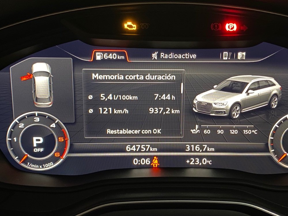

PatatA4 Publicado 4 de Noviembre del 2021 Autor Denunciar Publicado 4 de Noviembre del 2021 Bueno, pues ayer volví ya de pasar unos días en el pueblo, casi 2200km en cinco días… Lo volví a medir por la noche y me dio la sensación que ha bajado sobre 0,5cm más de atrás, hoy cuando llegue la mujer de trabajar, lo volveré a mirar. Por si lo medí mal por querer auto convencerme… Estoy súper contento por cómo funciona el coche, lo cómodo que es, lo bien que va, lo bien que responde y sobre todo, me ha sorprendido para bien el consumo… Os pongo una captura del paseo de vuelta a casa. Responder
