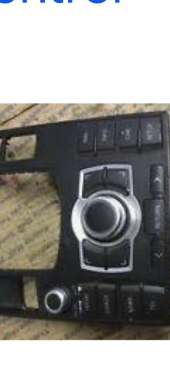

Idelossg Publicado 2 de Septiembre del 2021 Denunciar Publicado 2 de Septiembre del 2021 Hola Se me ha quedado la pantalla del MMI bloqueada en Car Automática y no puedo cambiarla a ninguna otra funcion.(teléfono,navegador, etc.) Ni siquiera puedo cambiar la suspensión a otra forma, Dinamic, confort etc) He querido resetear, con el botón teléfono, central y el de arriba a la derecha, y he probado cambiando los botones, pero no hace nada.Desconecté la batería y tampoco. la tapa cuando saco la llave se cierra y cuando arranco el coche se vuelve a abrir al cabo de unos segundos. Alguien me puede indicar que puede ser. le he pasado el vag y me indica que el sistema de comunicación está averiado. Gracias Responder

PAUL-A8 Publicado 2 de Septiembre del 2021 Denunciar Publicado 2 de Septiembre del 2021 Suponiendo que es MMI 2G, se resetea así como pone en la foto, los 3 botones a la vez Responder
Idelossg Publicado 2 de Septiembre del 2021 Autor Denunciar Publicado 2 de Septiembre del 2021 La botonera es igual, solo que los botones de la derecha están en la izquierda y los de la izquierda a la derecha. Responder
PAUL-A8 Publicado 2 de Septiembre del 2021 Denunciar Publicado 2 de Septiembre del 2021 Este modelo no lo conozco, espera a ver si el coche del compañero es igual que el tuyo y te dira como se hace el setup... Responder
Idelossg Publicado 2 de Septiembre del 2021 Autor Denunciar Publicado 2 de Septiembre del 2021 hace 1 hora, PAUL-A8 dijo: Este modelo no lo conozco, espera a ver si el coche del compañero es igual que el tuyo y te dira como se hace el setup... Responder
espdiego Publicado 3 de Septiembre del 2021 Denunciar Publicado 3 de Septiembre del 2021 (editado) hace 22 horas, Idelossg dijo: El coche es un Audi 8 3.0TDI del año 2005. En la pantalla no me sale el código de error. Buenas me refería al código que te sale al pasar el vag com Para resetear en tu caso SETUP+BOTON CENTRAL+BOTON ARRIBA IZQUIERDA...los tres a la vez Editado 3 de Septiembre del 2021 por espdiego Responder
