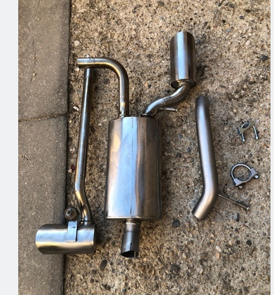

Tras mirar varias opciones de escape que me ofrecían los talleres, la que comunmente me ofrecían eran estas y las que había visto a algun forero montar:
(Con todo el respeto a quien tenga montado este tipo de escapes en su coche, pero NO me parece algo al nivel de un AUDI)
278452689_Escapefalso1.PNG.bb82e9fb128fbb801ae4329d8c7614ba.PNG109307576_Escapefalso2.PNG.1df43cd2c739e59d5e1ae7432ba685e1.PNG

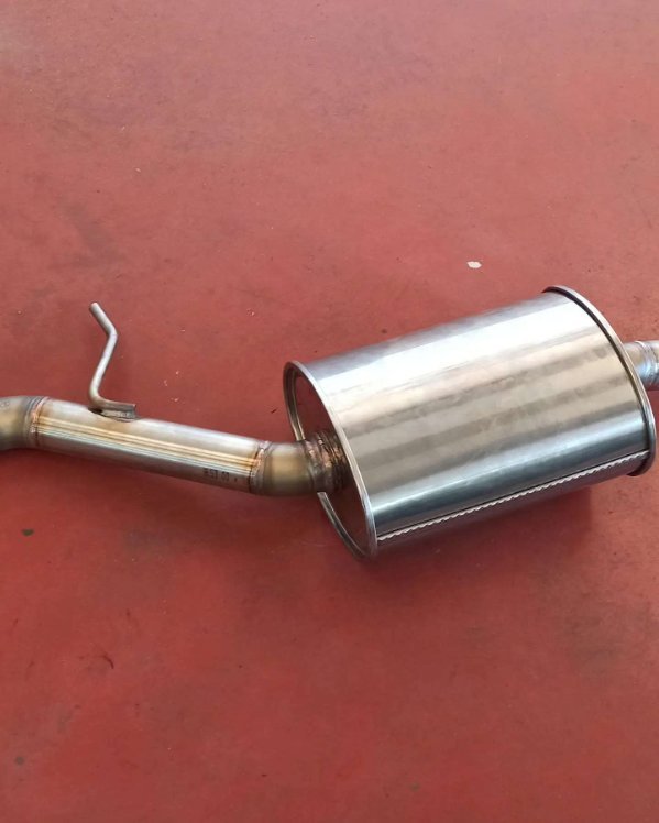

Como solo encuentro el trasero final a buen precio, decido que el taller me monte un intermedio homologado (200€ el escape DURAMÁS) para mejorar el sonido y tener ya la linea completa (casi).

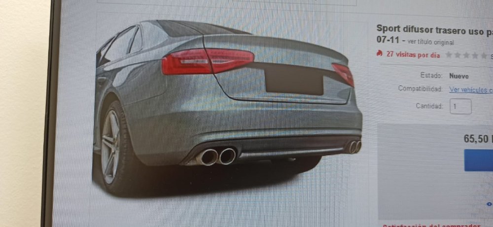

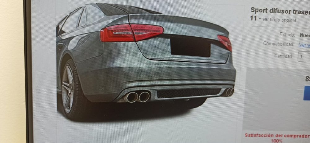

Tras mucho buscar por internet y con la contra de no llevar paquete S-Line exterior, encuentro dos opciones por Ebay:1129241926_WhatsAppImage2021-09-03at13_42.32(1).jpeg.94b53e8e2929635146dd5565fd0a2e6f.jpeg95417619_WhatsAppImage2021-09-03at13_42_32.jpeg.4f8b69f83374c70962148f8b21b70d7a.jpeg
La de la izquierda es el difusor del S4 y la de la derecha es el difusor del S-Line; ante las dudas que me surgen, el vendedor me confirma que aunque en las imágenes aparezca el parachoques del S-Line son para coches que no lo llevan (🙄).

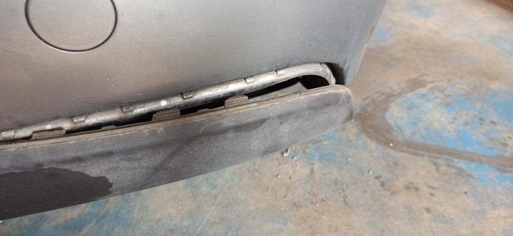

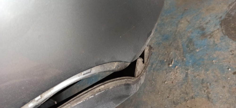

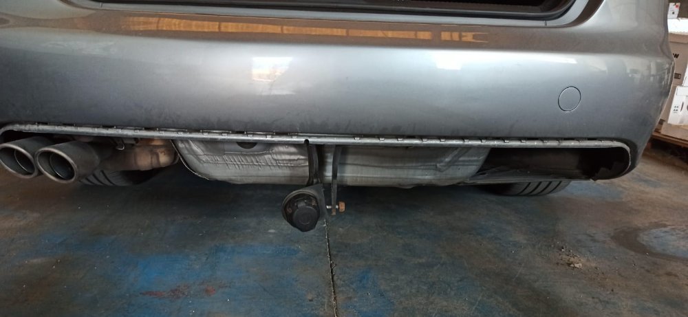

Decido coger el del S-Line, mas bonito en mi opinión y para desmontar el viejo, recurro a la sabiduría del foro para desmontar el difusor. (Va con grapas y tres tornillos en la parte de abajo, sale tirando sin necesidad de desmontar el paragolpes).
1936940709_WhatsAppImage2021-09-03at13_46.24(3).jpeg.a941a7219f7a15942ea6c8cc96d7e892.jpeg1906179104_WhatsAppImage2021-09-03at13_46.24(2).jpeg.8ab7ea77d85fbd6cf834dd27a9e24dbd.jpeg585729121_WhatsAppImage2021-09-03at13_46.24(1).jpeg.8c3a916831d3f0873b673b4ba7f8773d.jpeg

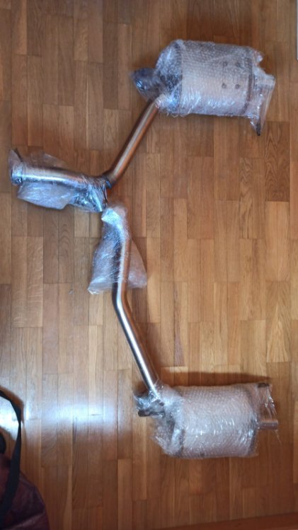

Durante este tiempo me termina llegando el escape a casa (Muy bien embalado y protegido por cierto) y el difusor.

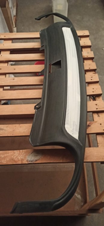

Antes de montar el escape decido pintar el difusor de negro brillo y dejarlo ya montado pues el taller al que se lo voy a llevar debo llevarlo ya así.
1225386238_WhatsAppImage2021-09-03at13_46.24(6).jpeg.a655f2f9ab4322d0d33ebc7156e646e8.jpeg1541953284_WhatsAppImage2021-09-03at13_46_24.jpeg.c5f2314b71d6eed0faff6f96d1356179.jpeg

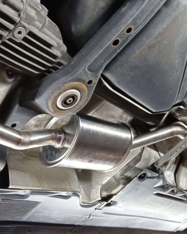

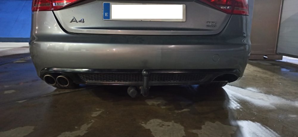

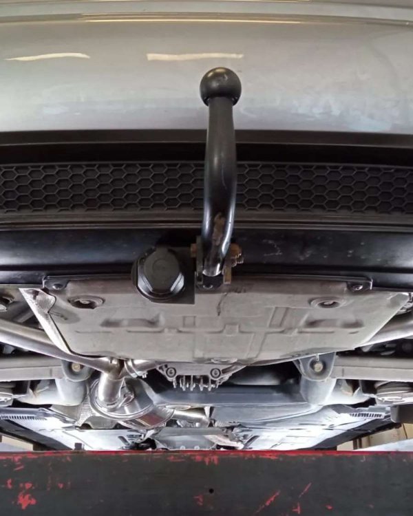

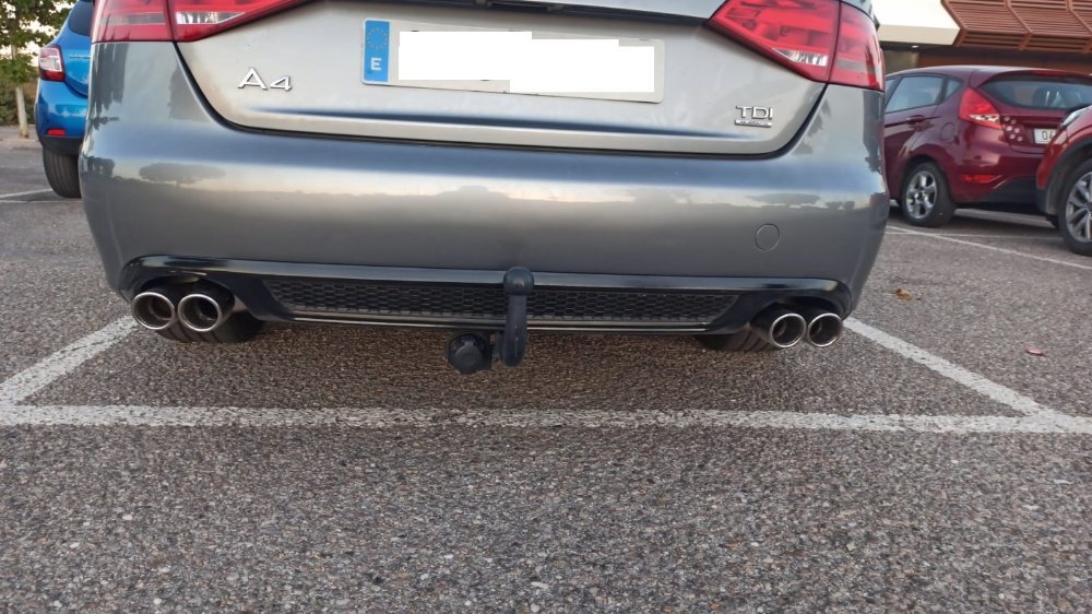

Tras dejarlo ya el difusor montado, procedo a llevarlo al taller donde me montan el escape intermedio (Duramás), el escape final y me dan el certificado de montaje en taller.
Este es el resultado:
240119911_2889466667933936_5597811509175996696_n.jpg.12dd34182694eec62340e68d90ce0be1.jpg237971397_2889466677933935_6769938206162171888_n.jpg.52da746fb8b27b6c942cc5a9de6ae6db.jpg
2021873902_WhatsAppImage2021-08-31at13_01_30.jpeg.ebc539bdf8c78081cd8a4b8f94745db4.jpeg
