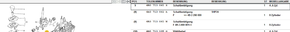

bule_e46 Publicado 7 de Septiembre del 2021 Denunciar Publicado 7 de Septiembre del 2021 Buenas tardes foreros, Necesito la pieza 9 de la foto adjunta de ETKA, mi VIN es WAUZZZ4BX2N143506. No entiendo ya que tengo dudas entre las dos posibles. ¿Podéis ayudarme?¿Como sabéis cual es la correcta? Muchas gracias Responder
Tineo Publicado 7 de Septiembre del 2021 Denunciar Publicado 7 de Septiembre del 2021 te corresponde la primera que aparece (referencia K), ya que tienes un bastidor inferior a 4B*2*200000 Responder
bule_e46 Publicado 8 de Septiembre del 2021 Autor Denunciar Publicado 8 de Septiembre del 2021 hace 11 horas, Tineo dijo: te corresponde la primera que aparece (referencia K), ya que tienes un bastidor inferior a 4B*2*200000 Muchas gracias por la respuesta y explicación. Responder
