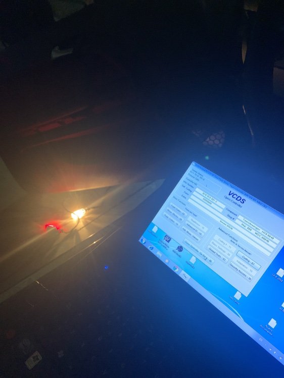

Buenas tardes he puesto las luces de las puertas y la derecha no funciona. las luces de la puerta derecha no encienden y supongo que será porqué la cerradura está mal y no detecta la puerta abierta ya que no aparece ni en el fis, opináis lo mismo o alguna idea ??
vag com puerta derecha Chasis módulo 52 se suma valor 16+64  y lo dejo en 80

Buenas lazpi, si eso mismo hice y encienden las luces después se apagan, entonces funciona La instalación esta bien,

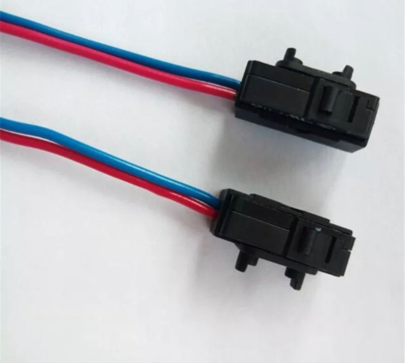

creo que lo que está roto de la cerradura es esto de la foto.
No la he desmontado pero por descarte...
 la cerradura abre y cierra bien, si abro Esa puerta con el mando al de un tiempo se cierra por lo tanto el coche no detecta como puerta abierta y por eso se cierra, así que supongo que es el único interruptor que lleva la cerradura debe de ser eso que opinas?
