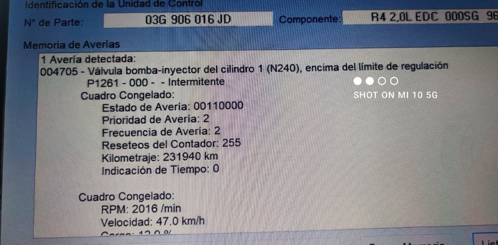

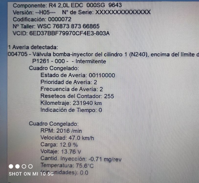

diegoea1ibn Publicado 8 de Septiembre del 2021 Denunciar Publicado 8 de Septiembre del 2021 Buenas tardes , haber si alguien me aclara el tema. Después de borrar el error e dado una vuelta con el coche ,le he vuelto a pasar el vag com y no tengo la avería . Pudo ser algo puntual por algún motivo ? Responder
Carlisu84 Publicado 8 de Septiembre del 2021 Denunciar Publicado 8 de Septiembre del 2021 No deja ver la foto pero si puede ser una avería puntual o que esté empezando a fallar. Responder
diegoea1ibn Publicado 8 de Septiembre del 2021 Autor Denunciar Publicado 8 de Septiembre del 2021 Carlisu84 gracias haber si se ve ahora Responder
diegoea1ibn Publicado 8 de Septiembre del 2021 Autor Denunciar Publicado 8 de Septiembre del 2021 Responder
diegoea1ibn Publicado 8 de Septiembre del 2021 Autor Denunciar Publicado 8 de Septiembre del 2021 He comprobado con el vag el canal 18 , Al acelerar dan todos 126 y al dejar de acelera 0 entiendo q la parte eléctrica está ok? Responder
diegoea1ibn Publicado 8 de Septiembre del 2021 Autor Denunciar Publicado 8 de Septiembre del 2021 Nunca cambié los cables de los inyectores, si sigue dando la lata , será bien empezar por ahí ? , O debo comprobar con el vag otros canales antes de meterme a gastar money. El coche no consume de más y fuerza tiene. Eso sí el bimasa está en las últimas, en breve le va a tocar Responder
Carlisu84 Publicado 16 de Septiembre del 2021 Denunciar Publicado 16 de Septiembre del 2021 En 8/9/2021 a las 23:31, diegoea1ibn dijo: como bien dices puede ser un fallo en el cableado (lo mas comun que falle) o tambien puede ser el piezo electrico del inyector. que valores te da en el canal 13? Responder
