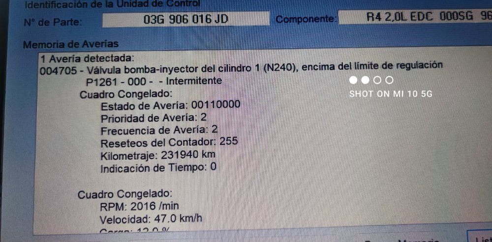

diegoea1ibn Publicado 8 de Septiembre del 2021 Denunciar Publicado 8 de Septiembre del 2021 Buenas tardes , haber si alguien me aclara el tema. Después de borrar el error e dado una vuelta con el coche ,le he vuelto a pasar el vag com y no tengo la avería . Pudo ser algo puntual por algún motivo ? Responder

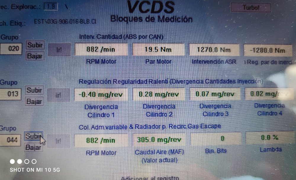

diegoea1ibn Publicado 5 de Octubre del 2021 Autor Denunciar Publicado 5 de Octubre del 2021 subo un pantallazo del vag en el grupo 44 caudal de aire maf entiendo q es lo q lee el caudalimetro . Al ralentí debe estar en 300 MG . Ahí ya se pasa, y cuando lo dejas unos minutos encendido empieza a dar valores al ralentí por encima de 450mg. Si le das un acelerón , al volver ralentí se queda entre 295 -300. Si vuelves a esperarte otro rato vuelve a 450 y de ahí Pal norte. Estará el caudalimetri piradillo Responder
Carlisu84 Publicado 5 de Octubre del 2021 Denunciar Publicado 5 de Octubre del 2021 hace 2 horas, diegoea1ibn dijo: subo un pantallazo del vag en el grupo 44 caudal de aire maf entiendo q es lo q lee el caudalimetro . Al ralentí debe estar en 300 MG . Ahí ya se pasa, y cuando lo dejas unos minutos encendido empieza a dar valores al ralentí por encima de 450mg. Si le das un acelerón , al volver ralentí se queda entre 295 -300. Si vuelves a esperarte otro rato vuelve a 450 y de ahí Pal norte. Estará el caudalimetri piradillo Ahí tiene pinta que el inyector 1 está más desfasado que el resto pero dentro del margen. Pero esto sería normal si el fallo que te da no estuviera pero ahora viendo todo tienes el inyector jodido o a punto de joderse Responder
diegoea1ibn Publicado 6 de Octubre del 2021 Autor Denunciar Publicado 6 de Octubre del 2021 Gracias, Carlisu84, ese inyector fue el q dio el fallo , ahora no me sale nada en el vag, no hay fallo ni cuadro congelado , pero igual no tarda mucho en chascar.Q me aconsejas, ir buscando por si acaso o pensar en reparalo antes de q se estropee de todo, si es q se puede reparar. Responder
