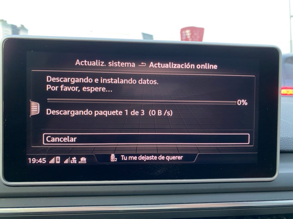

PatatA4 Publicado 15 de Septiembre del 2021 Autor Denunciar Publicado 15 de Septiembre del 2021 Muy buenas! Me he tirado hoy más de 45 minutos en el coche y la barra ni se ha movido, es normal??? Responder
Shadax Publicado 16 de Septiembre del 2021 Denunciar Publicado 16 de Septiembre del 2021 No, no es normal. Igual te está ocurriendo lo que a otros usuarios y la barra se queda ahí indefinidamente... Puede que te toque actualizar sí o sí vía USB. Responder
alagar27 Publicado 16 de Septiembre del 2021 Denunciar Publicado 16 de Septiembre del 2021 hace 13 horas, PatatA4 dijo: Muy buenas! Me he tirado hoy más de 45 minutos en el coche y la barra ni se ha movido, es normal??? de que año es tu coche? a lo mejor ya no deja actualizar mas y te toca pasar por conce. Responder
alagar27 Publicado 16 de Septiembre del 2021 Denunciar Publicado 16 de Septiembre del 2021 hace 3 minutos, alagar27 dijo: de que año es tu coche? a lo mejor ya no deja actualizar mas y te toca pasar por conce. acabo de ver que ya pasaron los tres años o sea es tu a4 del 2018 y puede ser por eso ya que ya no tienes actualizaciones disponibles y tocara pasar por caja Responder
Shadax Publicado 16 de Septiembre del 2021 Denunciar Publicado 16 de Septiembre del 2021 hace 11 minutos, alagar27 dijo: acabo de ver que ya pasaron los tres años o sea es tu a4 del 2018 y puede ser por eso ya que ya no tienes actualizaciones disponibles y tocara pasar por caja Si caducan las licencias y vas a comprobar actualizaciones directamente te dice que no hay; o eso es lo que suele decir. En el caso del compañero le indica que sí hay actualizaciones por lo que la licencia debe estar activa. Responder
alagar27 Publicado 16 de Septiembre del 2021 Denunciar Publicado 16 de Septiembre del 2021 hace 12 minutos, Shadax dijo: Si caducan las licencias y vas a comprobar actualizaciones directamente te dice que no hay; o eso es lo que suele decir. En el caso del compañero le indica que sí hay actualizaciones por lo que la licencia debe estar activa. por fecha ya debe de habersele terminado, a mi me deja descargar de otros paises que no tenia descargado aun haciendo ya casi cinco años que lo tengo pero luego tambien me pasa eso y se queda la barra parada. puede pasarle lo mismo Responder
PatatA4 Publicado 16 de Septiembre del 2021 Autor Denunciar Publicado 16 de Septiembre del 2021 Es lo extraño, el coche es de Junio del 18, con lo que ya han pasado los tres años, lo raro es lo que dice @Shadax, me dice que tengo para actualizar los mapas 2020/2021, por eso le dí… Pero no se movió nada de nada la barra. Responder
alagar27 Publicado 16 de Septiembre del 2021 Denunciar Publicado 16 de Septiembre del 2021 hace 2 minutos, PatatA4 dijo: Es lo extraño, el coche es de Junio del 18, con lo que ya han pasado los tres años, lo raro es lo que dice @Shadax, me dice que tengo para actualizar los mapas 2020/2021, por eso le dí… Pero no se movió nada de nada la barra. si, puede ser te salga porque esos aun estarian disponibles pero a lo mejor al ya haber pasado los años ya no te deja o algo, de todas formas prueba otro dia y sino te deja ya si o si te toca pasar por caja en el concesionario Responder
Sterly Publicado 16 de Septiembre del 2021 Denunciar Publicado 16 de Septiembre del 2021 Te podrás descargar los mapas desde myAudi pasarlo a tarjeta sd y ponerla en el coche y se te descargaran. tiene que ser por Windows por Mac no puedes. Responder
Sterly Publicado 16 de Septiembre del 2021 Denunciar Publicado 16 de Septiembre del 2021 Pero son del 20/21. La siguiente actualización de mapas 21/22 tendrás que pasar por caja. Responder
escarpa Publicado 16 de Septiembre del 2021 Denunciar Publicado 16 de Septiembre del 2021 hace 18 horas, PatatA4 dijo: Muy buenas! Me he tirado hoy más de 45 minutos en el coche y la barra ni se ha movido, es normal??? Eso mismo te comenté que me pasa a mí, siempre se queda en el 0% y de ahí no lo sacas. Aprovechando la revisión le pregunté al asesor, estuvo mirando y estaba todo correcto, pero el tampoco pudo descargarlo. Solución, con la SD y MyAudi y solucionado, es triste porque teniendo la opción no entiendo porque no nos descarga los datos para poder actualizar y desde MyAudi si.. Responder
