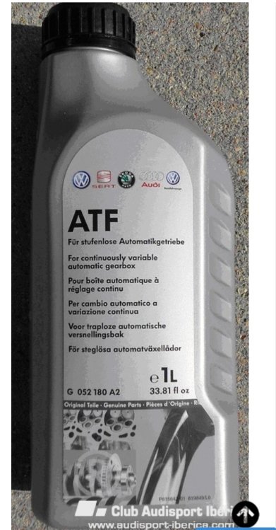

batanson Publicado 11 de Septiembre del 2021 Denunciar Publicado 11 de Septiembre del 2021 hace 7 horas, Juanchigita dijo: Hola. Buenas, quería saber que aceite lleva mi auto? (De caja de velocidades) es un audi a4 2008 si no me equivoco es multitronic... 7 velocidades Bienvenido. Creo que la capacidad total de ATF, es de 7'5 litros. Así mismo opino como Tolo, y usaría el ATF original de Audi. Creo que se vende en embases de 1 litro. No obstante infórmate en el concesionario del tipo específico que usa. Te dejo una fotografía, pero por favor asegúrate bien antes de su cambio. Un saludo. Responder
