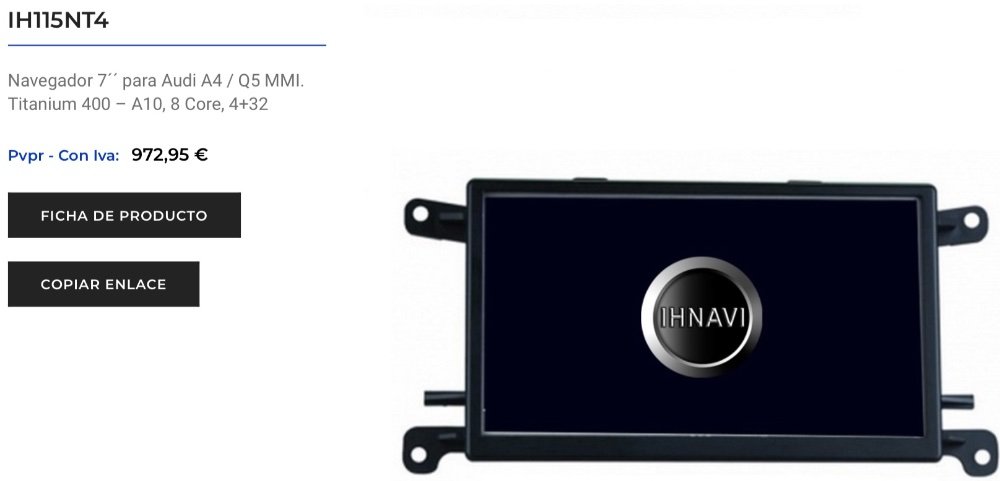

Tengo un Q5 con navegador MMI 3G Basic de 2016. Quiero instalar la cámara de marcha atrás, y me ofrecen poner una pantalla nueva táctil (carplay, navegador, etc), respeta todas las funciones originales del coche así como los controles de volante. La pantalla es de 7 “ por tanto va insertada en el mismo hueco que la original. Rogaría si alguien ha instalado esta pantalla específica me de su opinión.
Gracias de antemano.

Hola
Es la que me ha recomendado un amigo mio que ha instalado bastantes de estas para diferentes marcas /modelos
Tienes 2 opciones
1.- o te comprar una en aliexpress por 400 pavos + instalacion
2.- Te compras algo en condiciones y con calidad como es la que te han ofrecido
Es importante que te lo haga un profesional porque lleva horas de trabajo y bastantes conexiones que hay que saber del tema, no es quitar uno y colocar otro con su adaptador .
Lo malo de las de Aliexpress es que pueden funcionar bien pero como tengas un problema y haya que remplazar ( y suele pasar) te cagas!
La que te han ofrecido es claidad y sobre todo un servicio por detras de calidad que si falla lo tienes en España y te la cambian siempre que el fallo sea algo del dispositivo.
A ese precio tienes que añadir la instalación que desconozco cuanto cobran pero barato NO será porq lleva horas.......
ya nos contaras, quiza ya la tengas instalada ............. nos cuentas.
gracias y saludos

este es el producto actual :
https://iriherautomotivegroup.com/detalles/navegadores-especificos/ih862t4
Ihnavi esta basada en windows ce, mas calidad que una china de aliexpress basada en Android, lo dudo, son las chinas de antes las windows ce.
Los compañeros estan instalando la pantalla de 8,8 pulgadas de Coika, 8 nucleos por unos 350€.
Si quieres algo de mas calidad, rsnav, que a pesar de llevar componentes chinos, son de buena calidad y el soporte es espectacular, por eso se paga, 600€.
Si todavía quieres algo mas clásico, con calidad de audio, pantalla Alpine específica para Audi, 1500€ y solo compatible con radio concert.
Yo tenia mmi 3g basic en un a5, después de muchas vueltas, reequipe el mmi 3g high por poco dinero (100€) y compré en Aliexpress un interface Andream con carplay y android auto (200€). Reequipe tb la cámara trasera por 20€ conectándola al interface y estoy encantado con el resultado. A mi me salió muy bien la jugada porque el interface no es válido para mmi 3g basic y me devolvieron el dinero pero me quede el interface y al reequipar mmi 3g high pues ya tenia todo. Total, que me ha salido por 100€.
Si tuviera que hacer algo ahora, probablemente me iria o a Rsnav o Coika.
