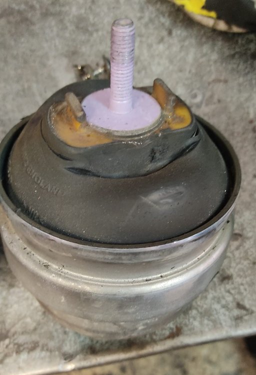

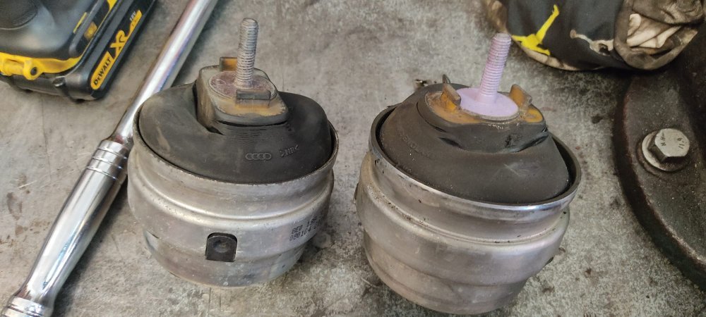

MarcosA4S Publicado 18 de Septiembre del 2021 Denunciar Publicado 18 de Septiembre del 2021 Así estaban Responder

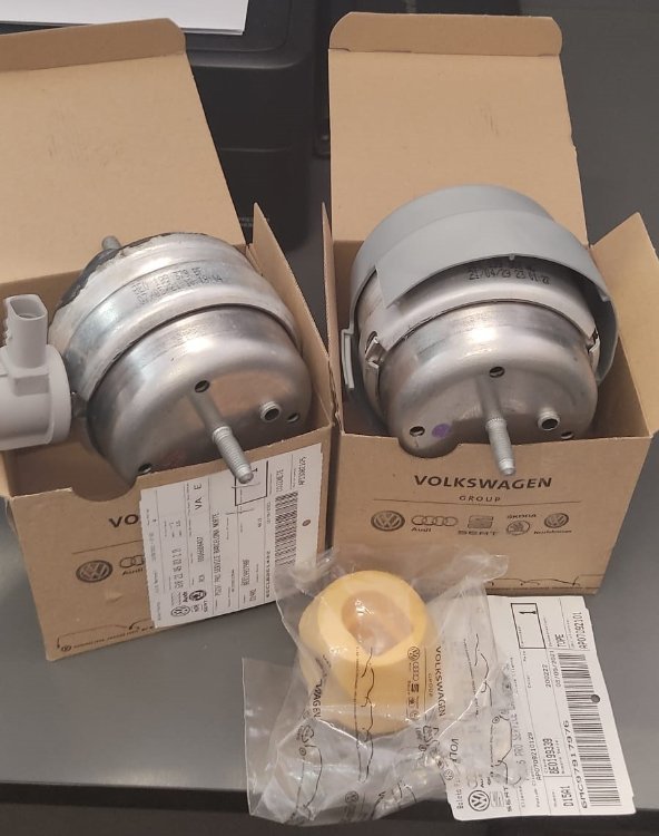

MarcosA4S Publicado 18 de Septiembre del 2021 Denunciar Publicado 18 de Septiembre del 2021 Y aquí los nuevos Responder

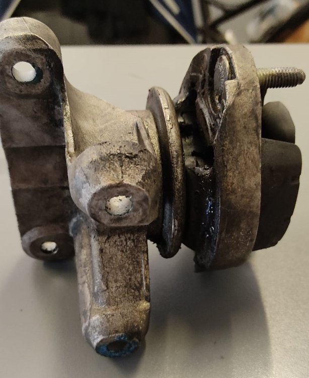

MarcosA4S Publicado 18 de Septiembre del 2021 Denunciar Publicado 18 de Septiembre del 2021 hace 4 minutos, batanson dijo: Muchas gracias Marcos por tu rápida respuesta y por las fotografías. El deterioro será progresivo y claro nos adaptamos sin darnos cuenta a él. Mi A4 2.5 TDI 163 CV, supongo que también estarán para cambiar. Con 257.000 kilómetros... Cuando los sustituya cambiaré los cuatro que creo que lleva. Un saludo. Eso es, nos vamos acostumbrando. Haces bien en cambiar los 4, te fijas en la foto de los nuevos se ve el pequeño que va en el morro tambien. Y el de la caja de cambios lo cambié hace un mes también, mira como salió. Y mi coche tiene 122.000km Responder

MarcosA4S Publicado 27 de Septiembre del 2021 Denunciar Publicado 27 de Septiembre del 2021 hace 5 horas, Carlisu84 dijo: Seguro que el cambio lo notaras. Una pregunta, que referencia tienen y cuanto salieron que lo queria incluir en el hilo de referencias. Delantero izquierdo 8E0 199 379BG 191€ Delantero derecho 8E0 199 382 AG 140€ Taco de espuma 8E0 199 339 11€ Son para el 2.0 TDI, seguro que algunos motores más los montaran ya que han habido actualizaciones de referencias Responder
