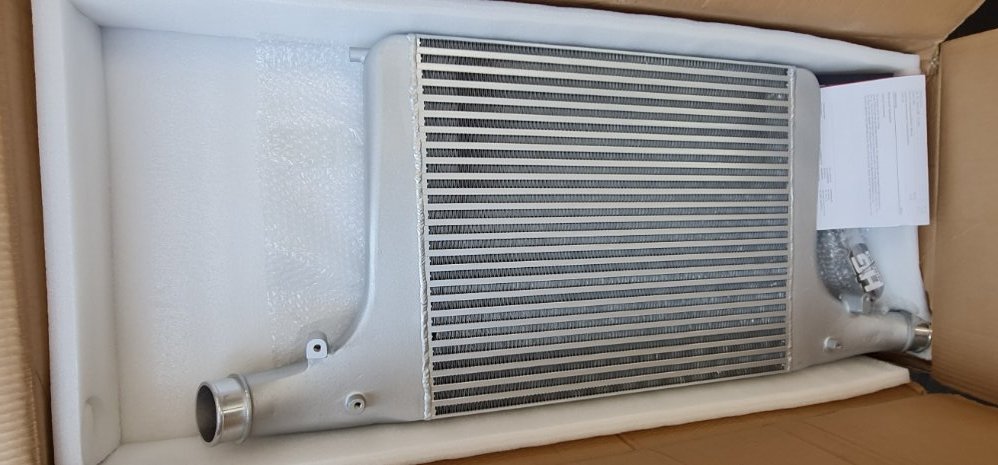

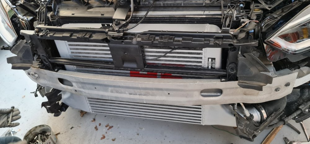

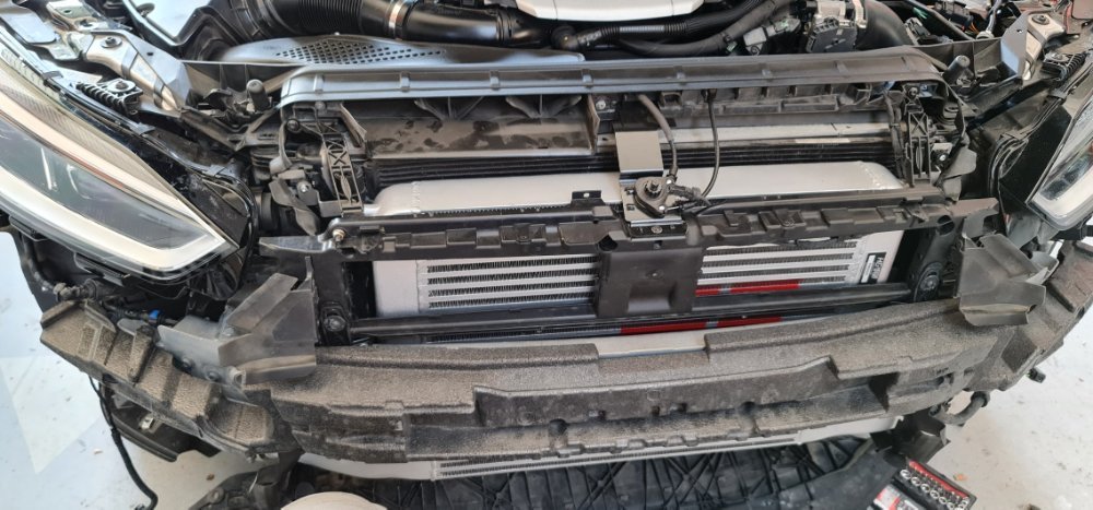

Como dice el compi, culo inquieto, por lo tanto siguiente paso Stage 2, para eso había que cambiar el intercooler, poner filtro de alto flujo, modificar la caja del filtro y cambiar la admisión del turbo y ahora estamos un poquito más cerca del cielo 😍, la semana que viene voy al banco para ver la potencia

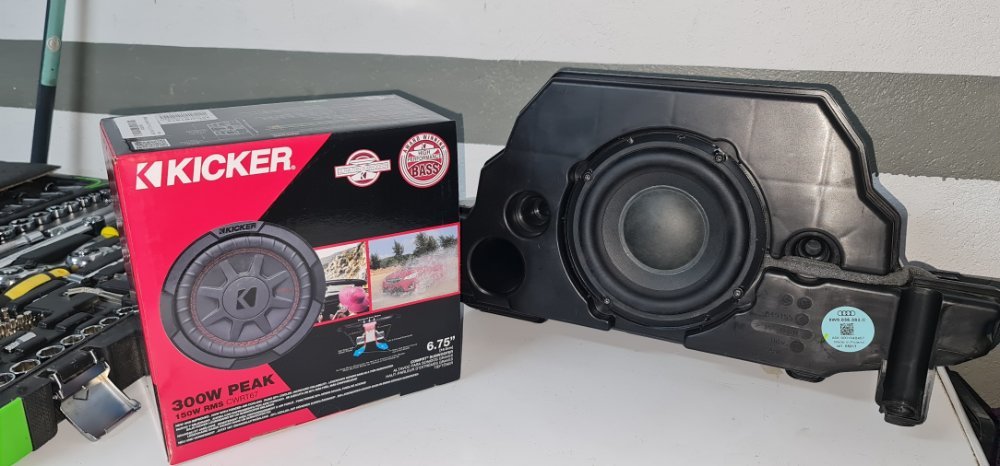

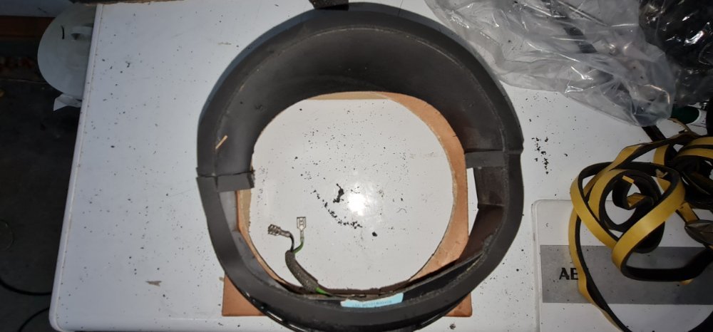

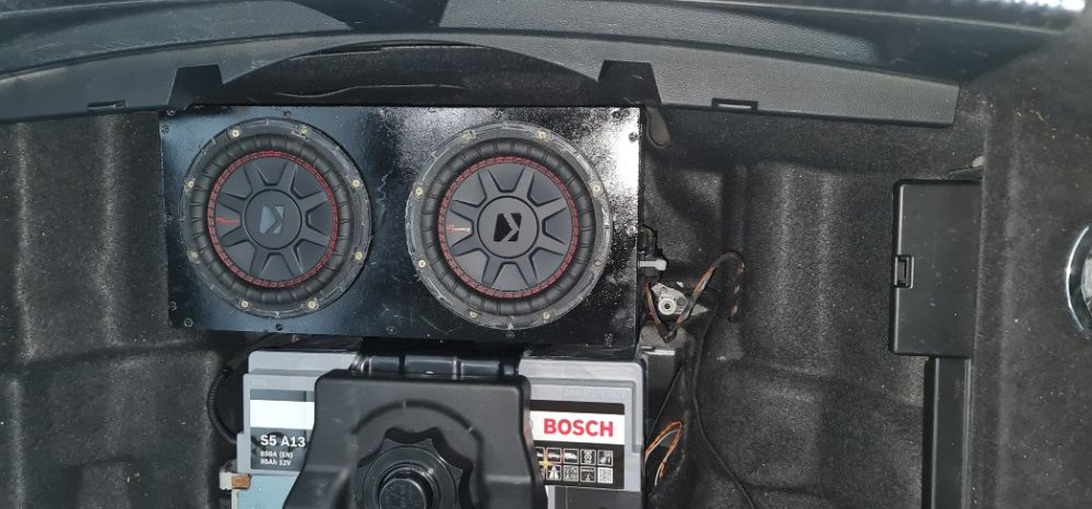

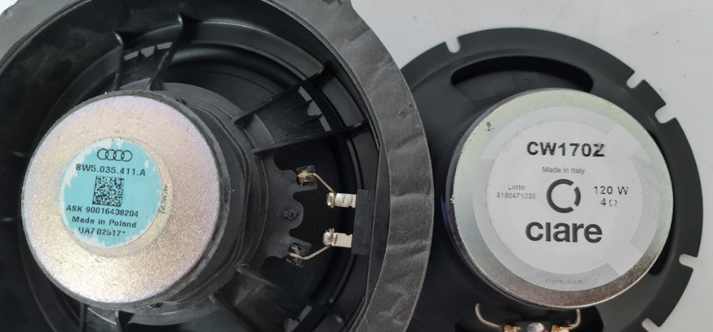

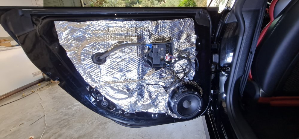

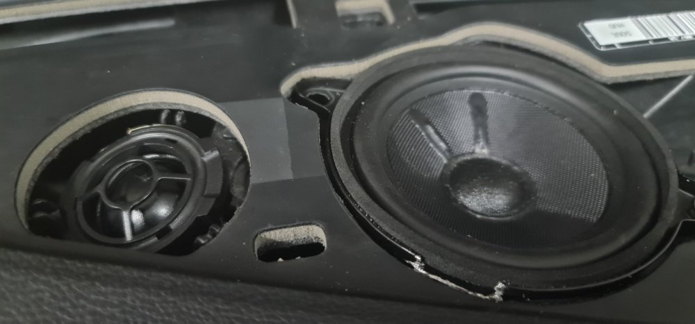

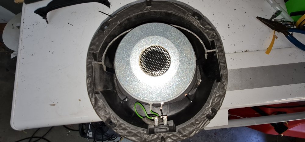

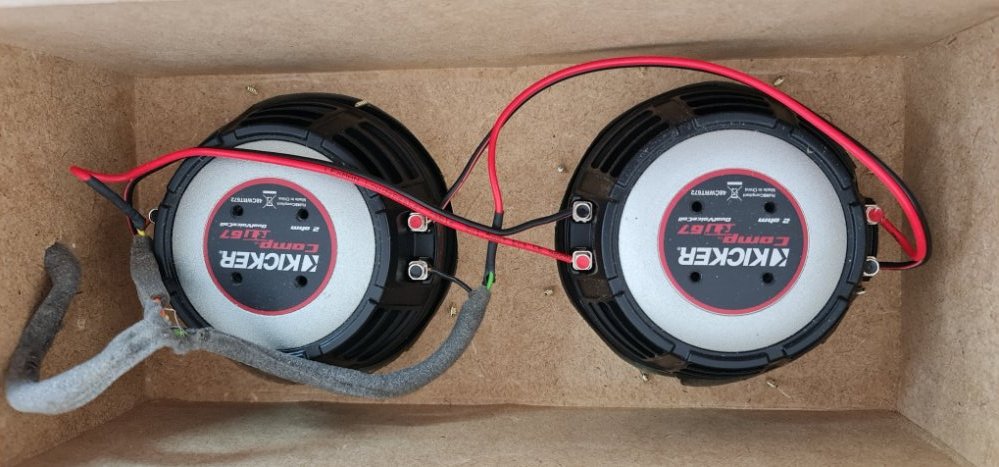

El sistemas de audio Band & Olufsen, no suena mal, pero la idea es mejorar todo lo posible, y el amplificador es bueno, pero los altavoces son muy mejorables por un precio razonable, y vaya que han mejorado. Primero cambie el subwoofer por un Kicker, aunque , mejoró, y fue plug & play, creía que se podía, mejorar, y compre otro igual, pero para instalarlo, tuve que hacer una caja, el resultado es muy bueno, pero posiblemente mas adelante le pongo un amplificador Kicker para los dos subwoofer.

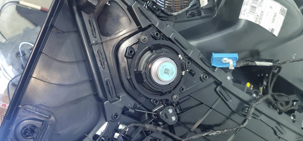

En cuanto al sonido Bang & Olufsen, tampoco soy ningún sibarita del sonido, lo que mi me sorprendió es invertir el cableado tal y como me indicaron @valderadueyy @Tineo (5 euros de coste y 5 minutos de montaje) y cambia muchísimo, de fábrica viene montado al revés. Naturalmente me perfecto que lo hagas, al igual que otros muchos compañeros, a mi tal y como está me sobra.

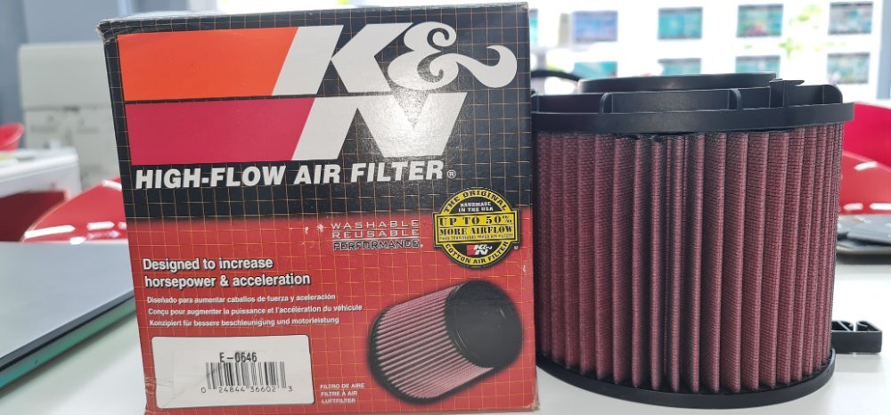

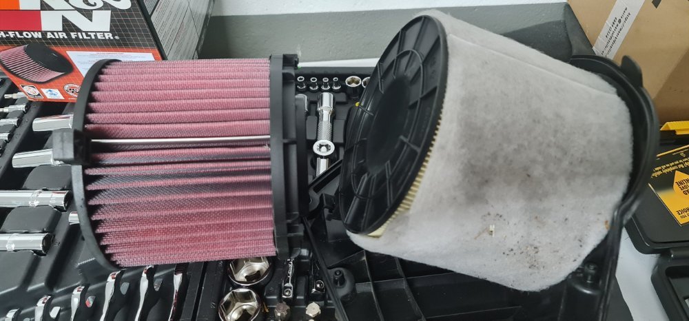

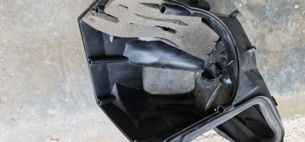

Edito: En cuanto al friltro de alto flujo, yo de ti y sé de lo que hablo, se lo quitaba esta misma tarde. No obtienes ningún beneficio y si sacas una muestra del lubricante en servicio y la llevas a analizar fliparás con la cantidad de sílice que hay suspendido en él (muuuuy abrasivo), como digo.... son 20 años dedicado a ésto y al motor le viene fatal, digan lo que te digan... y esto de lavarlo y tal... qué sentido tiene??? Si un filtro de aire hoy en día se cambia a los 60.000 Kms... Es tan sencillo como a más porosidad, mas m**** entra al motor. Haz la prueba.... llévalo a un sitio limpio directamente le quitas el filtro, si si... circulas sin filtro y verás que el coche en vez de ir mejor va mucho peor... es todo marketing... Otro tema diferente son los vehículos de competición donde el ajuste de la entrada de aire y mezcla es infinitamente más laborioso y en función de donde vayan a correr.

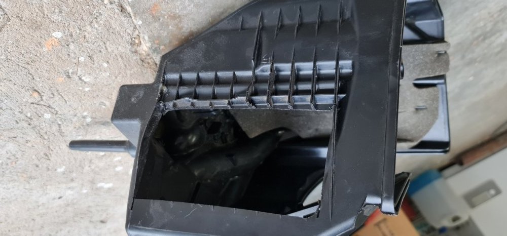

Con respecto a la repro, cambiar intercooler, admisión, filtro y modificar la caja del filtro, son recomendaciones del que hace la repro EPL (European Performance Labs), hoy por hoy sus repros tienen el récord en esta plataforma, el filtro de alto flujo no lo compré para ahorrar dinero y lavarlo, además el filtro stock filtra 10 micras y este 7 micras, y con mayor flujo de aire. Estos coches traen un intercooler muy justito, y cuando exprimes el turbo stock necesitas más y mejor calidad del aire, si te gusta darle caña en verano, verás que si pones un intercooler más grande no perderás tanto rendimiento con el calor aun sin repro. Yo tengo en el coche multi repro, cada una optimizada para diferentes gasolinas, 95 98 y e85 etanol, y solo con pulsar el acelerador puedo elegir. En pocos dias tambien tendré una repro con la posibilidad de programar el launch control, a ver si ayuda a mejorar lo tiempos de salida, mi mejor tiempo a sido de 0 a 60  3,7s. La repro de la caja no da mas potencia pero reparte mejor el par quita las limitaciones y cambia más rápido, es verdad es una pasada hacer la repro de la caja
La repro de la caja no da mas caballo, pero se nota un huevo, reparte mejor el par, optimiza la entrada de las marchas, mejora mucho el desempeño, y además, todas estas repro, poder meterlas yo, es un plus. Estoy valorando en el futuro meter un turbo hibrido

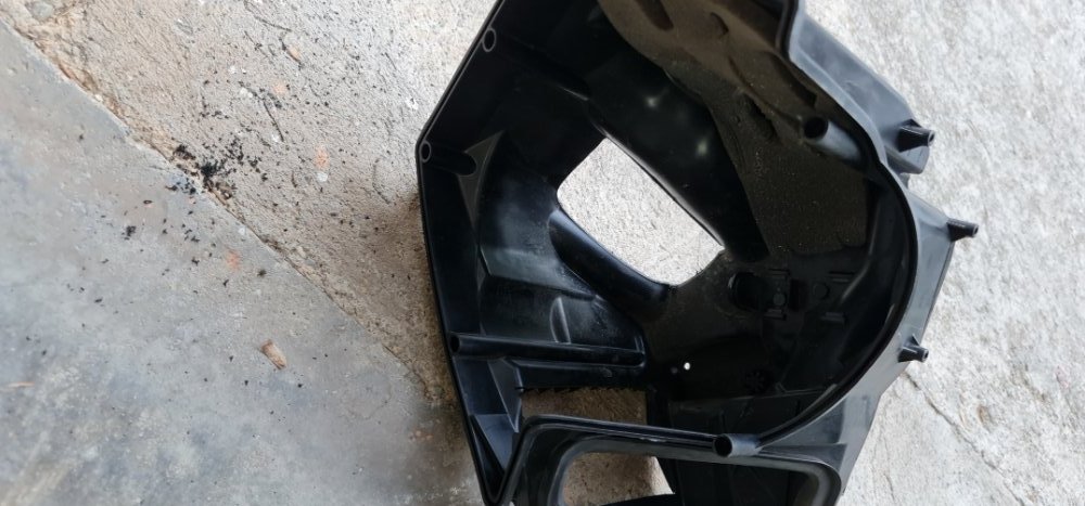

Con respecto al audio, lo dicho en el post, cada uno marca su nivel de exigencias, pero solo al cambiar el subwoofer mejora, con los dos es la leche en cuanto a graves, y si cambias todos lo altavoces es un cambio muy significativo, hoy estuve en Vagspeed Barcelona que tiene un RS4 con B&O y flipó lo bien que sonaba el mío en comparación al suyo, pero entiendo que no todo el mundo es tan exigente con el audio o se quiere gastar dinero en eso.

En cuanto al filtro K&N, BMC, etc... etc...  en sus versiones "race", ni siquiera la "street", ni se me ocurriría, te lo prometo, me dedico profesionalmente a ésto desde hace 20 años y después de ver decenas de análisis de lubricantes en servicio con este tipo de filtros es que no se me pasa ni por la cabeza... de verdad. Comprendo que Vagspeed quiera venderte su versión, ten en cuenta que no dejan de ser un negocio, es decir, hay ánimo de lucro y además de tu satisfacción lo que buscan, por encima de todo, es la satisfacción de su bolsillo, tenlo siempre presente, los conozco y son muy buenos profesionales, pero... siempre digo ¿donde termina el "consejero" y empieza el "empresario"? Viene a ser como un hospital privado... cuantas más pruebas te realices con él mejor, para él, claro... les da igual si te irradian una vez cada mes aunque lo aconsejable es hacerlo máximo una vez cada doce meses.
Respecto al intercooler, naturalmente el coche va a andar más, pero créeme, con 440 CV voy sobrado en verano y en invierno... pero como siempre digo, cada uno con su dinero hace lo que se le antoja y se lo gasta en lo que quiere.
