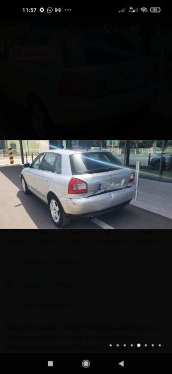

madmax1969 Publicado 12 de Septiembre del 2021 Denunciar Publicado 12 de Septiembre del 2021 Hola compañeros, me acabo de comprar un a3 8l del 2001 5 puertas y viene con un golpe en el portón trasero y parachoques trasero. E preguntado en desguaces y me dice ven que no me vale el portón maletero y parachoques trasero de un a3 8l 3 puertas para mí 5 puertas, esto es asi? Gracias de antemano. Saludos Responder

Bully Publicado 13 de Septiembre del 2021 Denunciar Publicado 13 de Septiembre del 2021 Hola Madmax. La única diferencia entre portones es la de la moldura que contiene los pilotos de iluminación de la matricula. En el pre-restyling (1996-2000) sobresale y en el restyling (2000-2003) queda enrasada junto al bombín de llave. Lo que no tengo claro es si el alojamiento de la matricula varía o no auqnue no supondría ni la moldura ni un posible distinto acabado para montar la placa matrícula en la sutitución del portón. Lo que efectivamente te digan que no es viable seguramente sea porque quizá este modelo en su primera versión la apertura del portón sea mecánica frente a la eléctrica de su segunda versión como primer modelo de A3: 8L. Ya son años de no tener el taller de reparación de vehículos multimarca y no recuerdo si en estas primeras versiones o variantes de qué manera tenían su cerradura. Ahora, lo curioso es que te digan que tampoco se puede montar el parachoques cuando este junto a su refuerzo interno son las mismas piezas salvo el delantero en base a su zona inferior por albergar en su segunda versión los faros antiniebla. Es comprensible que no se puede montar el del acabado deportivo S3, aún así con un poco de maña se acopla con resultados sorprendentes. Responder
jesus20329 Publicado 30 de Septiembre del 2021 Denunciar Publicado 30 de Septiembre del 2021 Puede que la tirada (inclinacion de la aleta sea diferente del 3 al 5 puertas), pero el paragolpes yo diria que si se puede montar, y el portón me la jugaria a que si, pero no lo sé con seguridad Responder
Bully Publicado 1 de Octubre del 2021 Denunciar Publicado 1 de Octubre del 2021 En ese caso también tendría inconvenientes con los pilotos. La marca nunca sacó una carrocería que hiciera diferir de un tres puertas a un cinco puertas salvo en lo que ya se ve como las ventanas de las aletas traseras y conjunto de puertas junto a su pilar central. Responder
