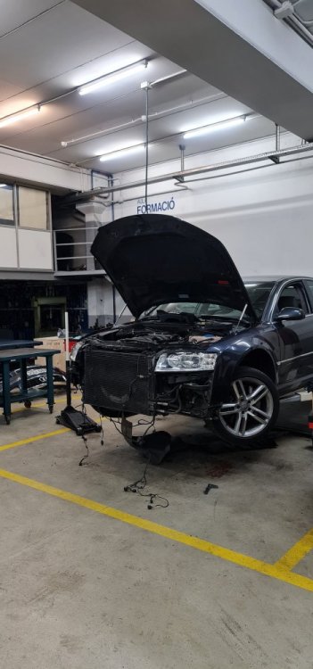

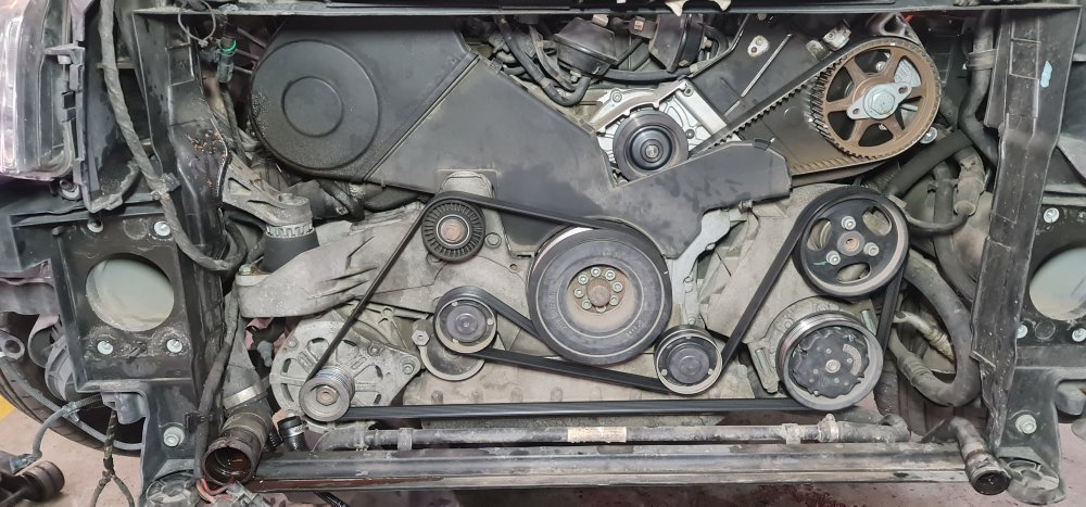

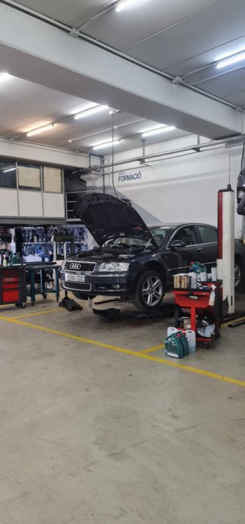

HugoA842 Publicado 22 de Septiembre del 2021 Autor Denunciar Publicado 22 de Septiembre del 2021 Ya estaria echa la distribución, ha costado llegar a ella pero una vez delante no era tan complicada como parecia, mil gracias a todos y en especial a prese_1103. Os dejo unas fotos del proceso y si alguien quiere hacerla algun dia, encantado de ayudarle! Responder
