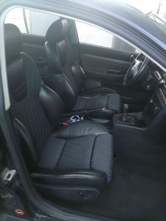

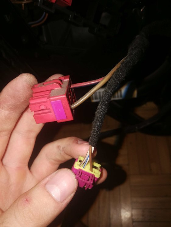

Andriusa Publicado 15 de Septiembre del 2021 Denunciar Publicado 15 de Septiembre del 2021 Buenas, me he comprado unos asientos Recaro tipo S4 B5, la cosa es que son electricos (excepto para moverlos hacia delante/detras) y en mi B5 originalmente son manuales con Airbag. Entonces tengo la idea de hacer la instalacion electrica para los Recaro, el problema es que no se como apañar los clemas viejos con los nuevos, ni que uso se le da a cada cable para poder empalmarlos( airbag, reclinacion respaldo, apoyo lumbar y regulacion de altura). Añado imagenes de los cables de mi coche y del cableado de los Recaro. Alguien ha hecho alguna vez este tipo de brico? en la lista de los bricos no lo he encontrado. Gracias! Responder
Andriusa Publicado 16 de Septiembre del 2021 Autor Denunciar Publicado 16 de Septiembre del 2021 Vale genial @Club8p_spain_ gracias! Y el tema del clema amarillo sabes como va? Tengo entendido que los clemas amarillos corresponden al airbag, pero la cosa es que en el coche originalmente como puedes ver tengo solo 2 cables en el clema amarillo, y los Recaro tienen 3 cables. No sabrás como va y para que sirve cada uno? S2 Responder

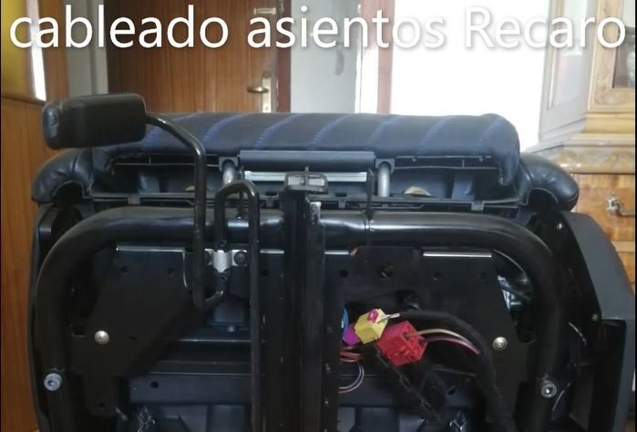

Andriusa Publicado 16 de Septiembre del 2021 Autor Denunciar Publicado 16 de Septiembre del 2021 Adjunto una foto en la que se ven mejor los colores de los cables de los Recaro: Responder
VIX Publicado 16 de Septiembre del 2021 Denunciar Publicado 16 de Septiembre del 2021 Efectivamente la clema amarilla siempre es airbag, la roja regulación y las verdes (en caso de tenerlas) suelen ser de los calefactables. Yo hice lo mismo que tu pero en mi caso mi coche no tiene airbags laterales, con lo cual no me tuve que pelear con ese tema. Yo solamente le di 12 al conector rojo para poder regularlo y listos, pero no deberia costarte mucho encontrar información al respecto, ya que es bastante habitual cambiar los asientos del b5. A ver si encuentras algo o alguien que lo haya probado te "echa un cable". Por cierto los recaro son preciosos, especialmente esos de tela/piel! Responder

zeimon Publicado 16 de Septiembre del 2021 Denunciar Publicado 16 de Septiembre del 2021 hace 1 hora, Andriusa dijo: Sí @VIXcoincido contigo, estos Recaro mixtos los mas majos que he visto la verdad, encima una ganga, me los vendio un amigo con otro B5 pero que al final cambia de proyecto... Y @zeimonmuchas gracias!! acabo de encontrar el post, un chaval que monto los mismos asientos no? Ya le escrito a ver si me puede echar un cable con alguna duda que tengo mas. S2 Te hablo del enlace de mi firma, de mi A4. Solo tienes que empalmar los cables para pasar al conector de 3 pines del airbag y para el rojo sacar un positivo directo o bajo llave (como prefieras) de debajo del volante y la masa de cualquier masa en cualquier montante cerca Responder
Andriusa Publicado 16 de Septiembre del 2021 Autor Denunciar Publicado 16 de Septiembre del 2021 Aiba pues no encuentro el post que me dices @zeimon, sí que he visto el hilo de una gran historia pero ese no es no? Con empalmar los cables para pasar al conector de 3 pines a que te refieres? de los 2 cables que tengo originales del coche (blanco/azul y blanco/marron) empalmarlos con los de los recaro correspondientes y el marron ese que me sobra dejarlo libre? Eso puede ser? Gracias!! PD: por cierto existe algún cable de los que va al asiento que sirva para lo del testigo de los cinturones? Responder
