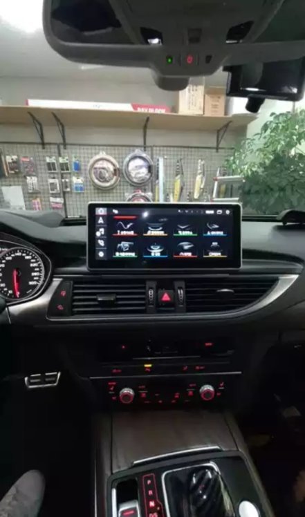

Soy propietario de un Audi A6 de 2015... Llevaba desde que lo compré mirando opciones, para sobre todo, poder tener Carplay en el coche, había mirado módulos, interfaces, y hace unas semanas me topé con esto:
https://es.aliexpress.com/item/1005001894016181.html?spm=a2g0s.9042311.0.0.2d6363c0wwvyKc
La pantalla es una pasada, es retráctil (se esconde) con el mecanismo original, tiene CarPlay, Mirrorlink, Android, conexión para cámara marcha atrás, tarjeta SIM para tenerla siempre conectada (e incluso crear wifi en el coche), puerto usb (no tenia) conserva el menú original, y además es totalmente funcional con los botones de la consola y el volante.
Hice yo mismo la instalación con algo de ayuda, no es para nada complicado y en una hora la dejas instalada. Por cierto, trae un micro que suena bastante mejor que el original. Además, el envío es desde España, solo tardó 2 días en llegar a casa.
Os la recomiendo mucho, si alguien tiene alguna duda estaré encantado de resolverla !
Editado por AlvaroSev
