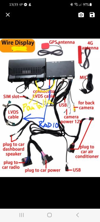

Dj_avi Publicado 14 de Julio del 2023 Denunciar Publicado 14 de Julio del 2023 hace 45 minutos, Cfuob47 dijo: Muy buenas compañero, Me fijé wn tu post y compré la misma pantalla para mi A6 C7, no se si me podrás orientar un poco porque tanto cable es un poco lioso, te cuento, no se donde conectarlo el cable verde lvds, el vendedor me dijo que detrás de la radio pero ahí va el rosa y amarillo, si lo dejo sin conectar la botonera derecha donde está la radio media y car no se refleja en la pantalla (menu original), recuerdas donde conectaste dicho cable verde lvds? Gracias de antemano. Tienes que desconectar el que está conectado, que viene desde la pantalla y el que desconectas de la radio conectarlo al modulo Responder
Cfuob47 Publicado 14 de Julio del 2023 Denunciar Publicado 14 de Julio del 2023 hace 4 horas, Dj_avi dijo: Tienes que desconectar el que está conectado, que viene desde la pantalla y el que desconectas de la radio conectarlo al modulo Gracias, lo probaré Responder
Dj_avi Publicado 14 de Julio del 2023 Denunciar Publicado 14 de Julio del 2023 (editado) hace 48 minutos, Cfuob47 dijo: Gracias, lo probaré Te pongo un esquema, más o menos, espero que lo entiendas. Suele traer 2 cables LVDS, pero con 1 te debería llegar, el original que va enchufado en la radio lo sueltas y lo conectas al modulo (que es el que va a la pantalla), y el nuevo lo conectas desde el módulo a la radio Editado 14 de Julio del 2023 por Dj_avi Responder

cepsoft2014 Publicado 11 de Enero del 2024 Denunciar Publicado 11 de Enero del 2024 Hola, buenos días. Estoy instalando la misma pantalla y al conectar todo, me han surgido los siguientes problemas: La pantalla nueva se enciende, funciona correctamente al tocarla, presenta los iconos y menús, pero no se expande, cuando arranco el coche o le doy a los botones correspondientes de abrir pantalla.Es como si no le llegase tensión al motor que abre la pantalla. El segundo problema es que cuando pulso el icono en la pantalla nueva para acceder a las funciones originales del coche(radio....) me sale No signal. Todas las conexiones están hechas según el esquema ( el mismo que se ha puesto por aquí), pero presenta esos dos problemas mencionados. A alguien le ha pasado esto mismo o algo parecido? Puede ser un fusible cortado, lo que causa que no se abra la pantalla? Agradecería vuestros consejos. Saludos Responder
cepsoft2014 Publicado 14 de Enero del 2024 Denunciar Publicado 14 de Enero del 2024 En 14/7/2023 a las 23:24, Dj_avi dijo: Te pongo un esquema, más o menos, espero que lo entiendas. Suele traer 2 cables LVDS, pero con 1 te debería llegar, el original que va enchufado en la radio lo sueltas y lo conectas al modulo (que es el que va a la pantalla), y el nuevo lo conectas desde el módulo a la radio Hola, buenos días. Estoy instalando la misma pantalla y al conectar todo, me han surgido los siguientes problemas: La pantalla nueva se enciende, funciona correctamente al tocarla, presenta los iconos y menús, pero no se expande, cuando arranco el coche o le doy a los botones correspondientes de abrir pantalla.Es como si no le llegase tensión al motor que abre la pantalla. El segundo problema es que cuando pulso el icono en la pantalla nueva para acceder a las funciones originales del coche(radio....) me sale No signal. Todas las conexiones están hechas según el esquema. Por otra parte, en el panel de instrumentos del volante me dice MMI apagado. Te agradecería me indicases algo Saludos Responder
Dj_avi Publicado 14 de Enero del 2024 Denunciar Publicado 14 de Enero del 2024 (editado) Supongo que también conectacte los cables de la pantalla original a la que estás montando, me da la impresión que el coche no detecta pantalla Editado 14 de Enero del 2024 por Dj_avi Responder
